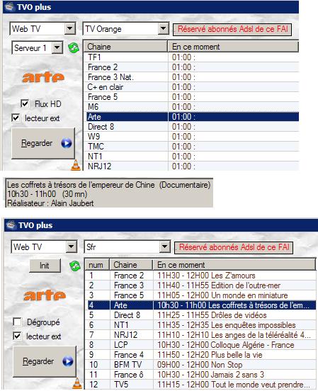

Pour les directs =TV , regarde les captures d'écrans ci-dessous .
Avec SFR , si tu as un compte ça fonctionne . Il faut installer un VLC spécifique !!!
Avec Orange , il faut bricoler !!!
