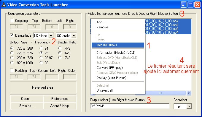

La fonction joindre mp4 met en service la commande que tu avais essayée manuellement ( mp4box -cat ...)
Ceci étant, je viens de la prendre en défaut : il faut impérativement que les vidéos à joindre soit totalement compatibles sinon ça plante sans rien dire.
C'est sans doute pour cette raison que Captvty passe par mkvextract / mkvmerge et génère du mkv, moins susceptible (mais qui peut planter aussi)
Les définitions de Cropping et Padding sont données par les bulles d'aide (Tooltips activables dans les Préférences)
Cropping : "To remove outer parts of the video" => voir par exemple cet article
Padding : opération inverse soit "To add colour margins around the video" => voir par exemple celui-ci

VCTL version 1.2 est disponible dans le premier message du sujet :lolreb:
De nombreuses améliorations ont été apportées, en particulier au niveau de l'extraction (légale) de DVD.
Il me reste encore quelques fonctions a ajouter mais cette version est la première que j'espère stable et cohérente.
J'espère qu'elle vous rendra de multiples services dans vos travaux sur les encodages vidéo.
Changelog v1.1 => v1.2 :
Add DVD information function to help managing the following features
Add title, audio and subtitles selection for DVD extraction
Add vobsub (.idx + .sub) subtitle extraction function
Add DVD subtitles autoburn function & external .srt burn function
Add font, scale, outline & background controls for .srt burn function
Add a rotate function (should be used cautiously with crop or pad)
Add a double-click Display command for selected items in video list
Add a Notepad Display command for textual content files
Add dynamic comments for Cropping and Padding checkboxes
Add number of running threads in close warning popup
Add icon buttons for actions (open, save, prefs, help, add, change)
Remove main action text buttons (open, save, prefs, help)
Allow only one instance of each filename in video list
Define Padding parameters in output video coordinates
Ajust parameters according to VCTL version when loading vsp files
Set launch path as initial directory for Open and SaveAs
Enhance output validity detection with null size test
