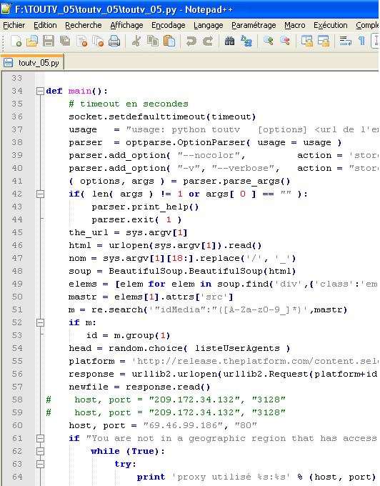

Il est possible de configurer un proxy manuellement en éditant le fichier toutv.py.
A la ligne 60 on trouve :
   host, port = "69.46.99.186", "80"
On peut remplacer 69.46.99.186 par l'adresse IP du proxy et 80 par son port.
Pour trouver des proxys canadiens vous pouvez vous rendre sur cette page (entre autre) : http://www.proxz.com/proxy_list_ca_0.html
De mon coté je n'ai pas trouvé de proxy qui marche aujourd'hui, mais en cherchant bien vous en trouverez peut être

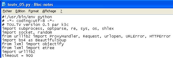

> comment éditer le fichier toutv.py ?
Tu l'ouvres avec un éditeur de texte , genre "bloc-notes" .
C'est très simple !!!
Tu fais les modifs et tu enregistres .
Voilà .

@lagomix :
Tu peux aussi utiliser "Notepad++ 6.2 release (du 2012-10-10) - new User Defined Language system (UDL2)"
à http://notepad-plus-plus.org/
(choix du téléchargement : http://notepad-plus-plus.org/download/v6.2.html) .
Les avantages de ce logiciel sont nombreux .
Mais , surtout de s'assurer que les éléments sont à la bonne place (en vertical) ,
sinon on se trouvera confronté à un "problème d'indentation" ,
c'est-à-dire : retour à la ligne et bon décalage par rapport à l'instruction précédente .
Python est très succeptible à ce sujet !!!
