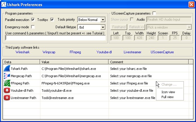

Je vous propose une interface graphique pour la commande Tshark, livrée avec l'analyseur de flux freeware Wireshark. Développée dans la même veine que VCTL et reprenant d'ailleurs la fonction de ScreenCasting de celui-ci en plus des fonctions d'analyse réseau, cette interface vous permet de générer des commandes DOS et de lancer ces commandes sans trop vous prendre la tête, en vue de mémoriser les flux et/ou d'en extraire les données pertinentes pour vos besoins de manière automatique. Bon, ce n'est qu'une ébauche et ça reste très proche des filtres de Wireshark qui ont une syntaxe assez repoussante. Mais si le principe convient, il n'est pas exclu que je rajoute des processus permettant d'optimiser et compléter les recherches dans les flux.
Pour information : Wirechark décompresse les données et peut même décrypter les transferts SSL en utilisant la fonctionnalité SSLkeylogfile de certains navigateurs dont Firefox (positionner la variable d'environnement SSLkeylogfile ainsi que le (Pre)-Master-Secret log filename dans les options du protocole SSL de Wireshark).

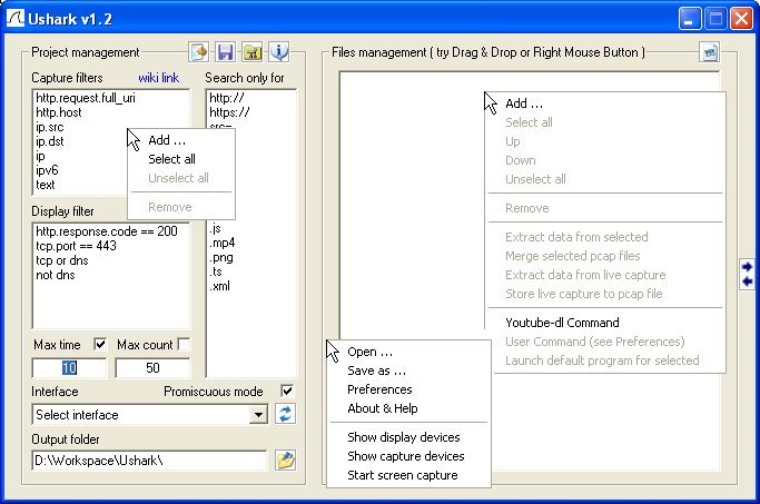

Messagede czmaster » Dim 14 Jan 2018 20:34
Merci pour ce logiciel, j'ai fait un essai rapide mais la partie Start a new capture reste grisée.
Quels sont les paramètres permettant de l'activée ?

Messagede czmaster » Lun 15 Jan 2018 10:43
Merci, en fait je pensais que ce terme "capture" s'apparentait à une capture réseau ;)
Depuis j'ai trouvé comment faire une capture réseau à droite.
Par contre je n'ai pas encore réussi à faire fonctionner les filtres.
Windows 7 64 bits / France / Firefox 55.0 64 bits
Re: Ushark : analyse de flux internet
Messagede Pulsar33 » Lun 15 Jan 2018 11:39
Oui, j'ai changé le menu principal depuis pour que ce soit plus clair ("Start screen capture")
Les filtres (un peu compliqués mais décrits par les wiki) ainsi que la recherche interviennent en restreignant le nombre de paquets capturés ou décodés.
Dans un premier temps, ne sélectionne aucun filtre (Unselect all) et mémorise une séquence sur un site http tel que neo-net.fr (store livecapture to pcap file)
Tu peux limiter l'enregistrement à 30 secondes par exemple ou à 200 paquets ...
Normalement, un fichier .pcap vient s'inscrire dans la liste à droite
Si tu fais un double-click dessus, ça devrait lancer Wireshark et afficher le contenu mais ce n'est pas généralement le but recherché
Tu peux autant de fois que tu veux sélectionner ce fichier .pcap et faire "Extract data from selected" en ayant positionné différents filtres pour voir leur effet.
Par exemple http.response.code == 200 : un fichier .log s'inscrit dans la liste et un double-clic dessus devrait l'ouvrir dans ton éditeur par défaut (moi c'est npp)
Tu devrais voir que Tshark a réassemblé plusieurs paquets et te présente le code source de la page consultée ...
Suivant les choix faits, le fichier peut être vide.
Tu peux ajouter dans chaque liste des filtres à ta convenance. Il seront sauvés quand tu quittes et restaurés quand tu relances.

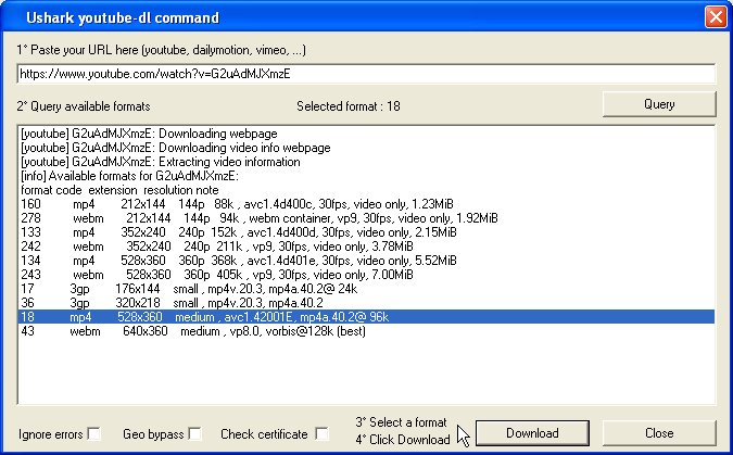

Petite vidéo capturée par ScreenCasting (mais de taille réduite pour contrainte forum) de l'utilisation de l'interface Youtube-dl

En route pour ajouter l'interface livestreamer dans la version v1.2, j'ai constaté qu'on peut tout à fait récupérer les formats HLS avec youtube-dl.
Il suffit de lui indiquer où se trouve FFmpeg (que j'embarque déjà). Je viens d'ailleurs d'ajouter ces formats à l'interface Youtube-dl en v1.2.
