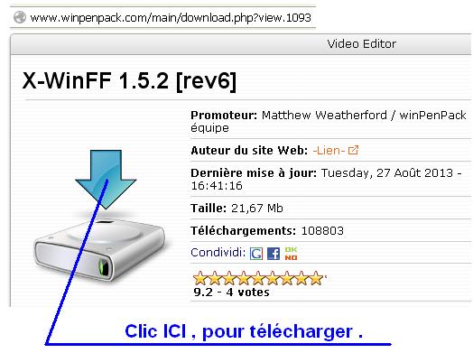

J'ai trouvé ce que je cherchais un logiciel "ADAPTABLE" à mes besoins : "X-WinFF 1.5.2 [rev6]" .
http://www.winpenpack.com/main/download.php?view.1093
