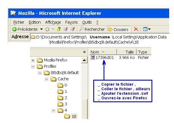

RÉCUPÉRER une VIDÉO au format .swf
Ouvrir Firefox .
Vider l'historique .
Entrer le lien , ci-dessous : http://rollwithit.com/flash/video/EHSF_half_486.swf
Une vidéo démarre , laissez-la continuer .
Ouvrir une autre session Firefox .
Entrez un nouveau lien : "about:cache" (sans les guillemets) , puis lancez .
Ensuite , cliquer sur le lien "List Cache Entries" .
Dans la nouvelle page , cliquer sur le lien : "http://rollwithit.com/flash/video/EHSF_half_486.swf"
( 4060718 bytes )
Dans la nouvelle page , qui s'ouvre (après un moment !!!) ,
regardez les infos données au niveau de "file on disk" :
D:\Documents and Settings\ Username \Local Settings\Application
Data\Mozilla\Firefox\Profiles\8i5dbq9l.default\Cache\4\18\17396d01
Vous avez la situation du fichier , se rendre à cet endroit . La suite voir ci-dessous .
NB: ceci n'est pas valable pour toutes les vidéos .swf .
