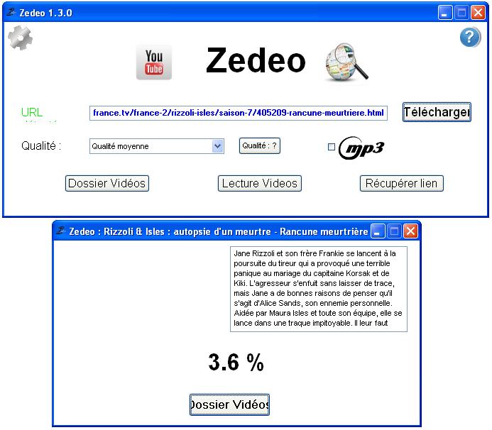

NB : zedeo 1.3.0 trouve le bon lien .
à l'aide d'un batch , j'ai le début de l'adresse mais pas la fin .
Je n'arrive pas à trouver comment obtenir le lien ayant la terminaison "index_4_av.m4u9?null=0&id=...%3d%3d" <= m3u8 !!!
par exemple pour :
405209-rancune-meurtriere.html
il y a une étape que je ne comprends pas : "/crypt.key?null=0&id=...%3d%3d"
Merci .

Merci aazerty pour ta participation constructive. Et non, ce n'est pas que de la cosmétique. Exactement comme tu te demandes comment faire avec un batch ce que Zedeo réussit sans que tu saches comment, je cherche comment faire avec des outils de base dans tous les cas qu'on peut rencontrer et non pour un cas particulier. Au risque de me répéter :
