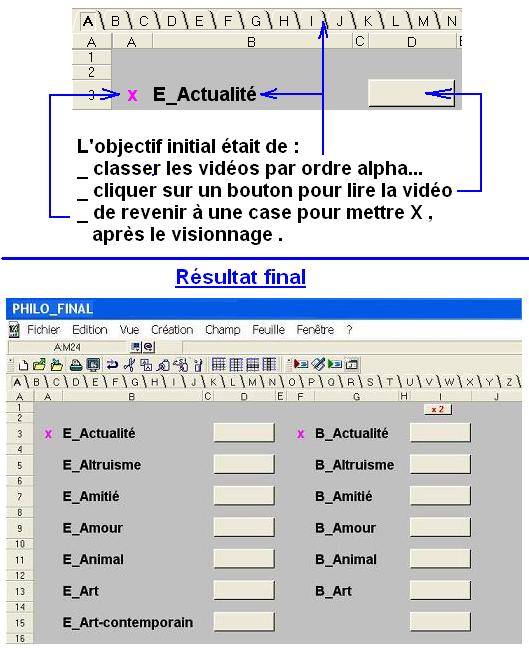

Objectif et Produit final .
TUTO Tableur et Vidéos (dispos et vues) suite 2
Messagede aazerty » Jeu 16 Jan 2014 21:10

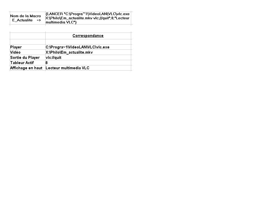

Lister toutes les vidéos disponibles .
Créer autant de macros ( avec un nom différent ) qu'il y a de vidéos .

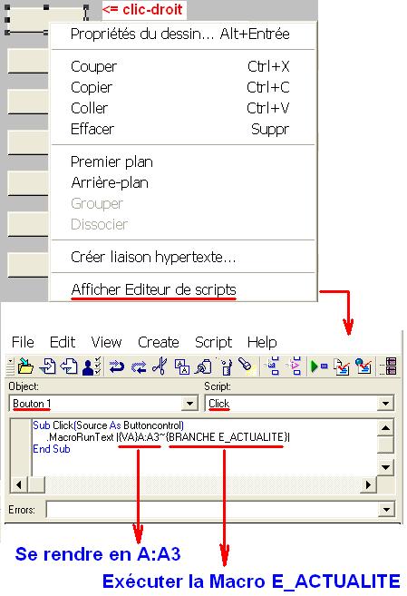

Créer un bouton STANDARD . Bien vérifier tous ses paramètres .
Coller ce bouton antant de fois qu'il y a de vidéos .
Ensuite , pour chaque bouton , il faudra modifier l'instruction : .MacroRun....}| .
Pour l'associer à la macro correspondante .
!!! 200 vidéos = 200 macros = 200 boutons !!!
