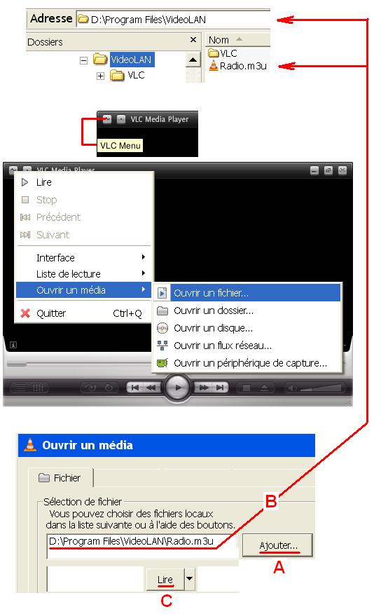

Dézippez "Radio.zip" => "Radio.m3u" .
Placez ce fichier dans "D:\Program Files\VideoLAN"

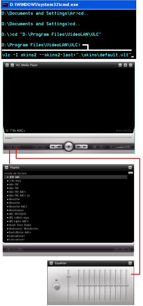

Démarrer => Exécuter => taper : cmd puis valider .
Dans la nouvelle fenêtre , taper : cd.. puis valider .
_ taper : cd.. puis valider .
_ Au niveau du prompt> entrer : cd "D:\Program Files\VideoLAN\VLC"
puis valider .
_ Au niveau du prompt> entrer : vlc -I skins2 --skins2-last=".\skins\default.vlt"
puis valider .
===== ASTUCE =====
Copier cd "D:\Program Files\VideoLAN\VLC"
Au niveau du prompt> Clic-droit , clic sur "Coller"
Copier vlc -I skins2 --skins2-last=".\skins\default.vlt"

----- Installation de la PLAYLIST -----
Voilà !!!

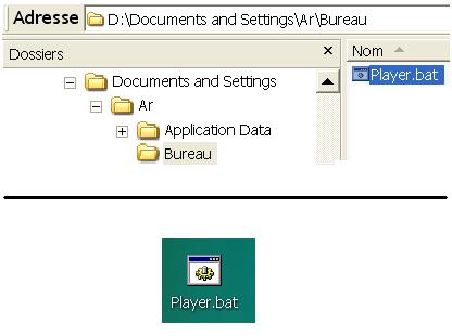

----- Création d'une icône sur le bureau -----
1) Réaliser un fichier batch
Ne pas oublier de corriger D:\Program Files\VideoLAN\VLC ; SI BESOIN (!!!) .
Coller les lignes ci-dessous dans "Bloc-notes" .
@echo off
SET "vlc="D:\Program Files\VideoLAN\VLC\vlc""
SET "Skin="D:\Program Files\VideoLAN\VLC\skins\default.vlt""
SET "Radio=D:\Program Files\VideoLAN\Radio.m3u"
SET "VLCVolume=156"
SET "NetworkCaching=--network-caching=10000"
%vlc% -vvv "%Radio%" --volume=%VLCVolume% %NetworkCaching% --skins2-last=%Skin% -Iskins
:fin
L'enregistrer sous le nom de "Player.bat" sur le "Bureau" .
2) Se rendre sur le "Bureau" double-cliquer l'icône "Player.bat" .
C'est parti !!!

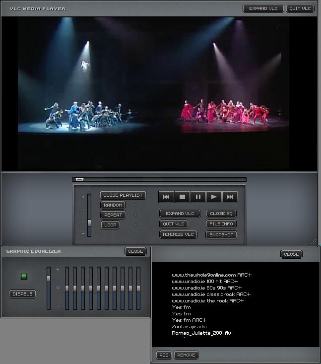

Suite du TUTO , avec un exemple ( Roméo et Juliette ) .

Pour voir tous les types de SKINs (Thèmes) :
http://www.videolan.org/vlc/skins.php
Pour les télécharger TOUS :
http://www.videolan.org/vlc/download-sk ... -skins.zip
( 37Mo )
Pour avoir accès au répertoire contenant les liens pour téléchargement spécifique .
http://www1.videolan.org/vlc/skins2/
