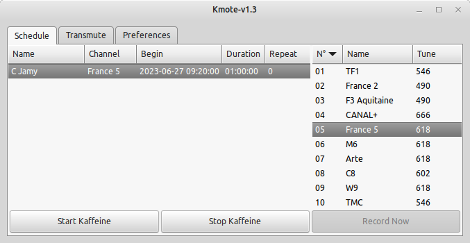

Messagede Pulsar33 » Mar 27 Juin 2023 08:14
Je n'ai pas relu l'intégralité du sujet déjà ancien mais j'ai pas mal progressé depuis. En quelques mots, voici ma situation actuelle :
Etant désormais définitivement sous Linux (Mint 21.1 aujourd'hui), j'utilise Kaffeine pour afficher et enregistrer la TNT et ce logiciel fonctionne très bien.
Le PC est connecté à 2 clefs USB TNT Terratec ce qui me permet d'enregistrer toutes les les chaines de 2 multiplex en même temps.
Je dispose également d'autres clefs connectées à des Raspberry Pi qui fonctionnent avec le même logiciel version Pi et me permettent d'enregistrer d'autres multiplex si besoin.
Chaque clef TNT est reliée à l'antenne de toit (réseau de diffusion interne amplifié de ma maison dans différentes pièces).
Utiliser une antenne sérieuse est impératif (oubliez l'antenne fouet fournie avec la clef)
J'ai développé une paire client / serveur qui me permet de programmer localement ou à distance les enregistrements de Kaffeine en agissant directement sur la base SQL du logiciel.
Ainsi, lorsque je ne suis pas chez moi, une simple connexion internet me permet de configurer à volonté mes enregistrements.
Et surtout, Kaffeine démarre et s'arrête automatiquement en fonction des enregistrements programmés.
Sous Windows, une application (dont j'ai oublié le nom, tant Windows me semble loin) est fournie et permet l'affichage et la programmation interactive.
Il n'y a aucune raison a priori de ne pas pouvoir mettre en place un couple client / serveur pour programmer les enregistrements à distance.
