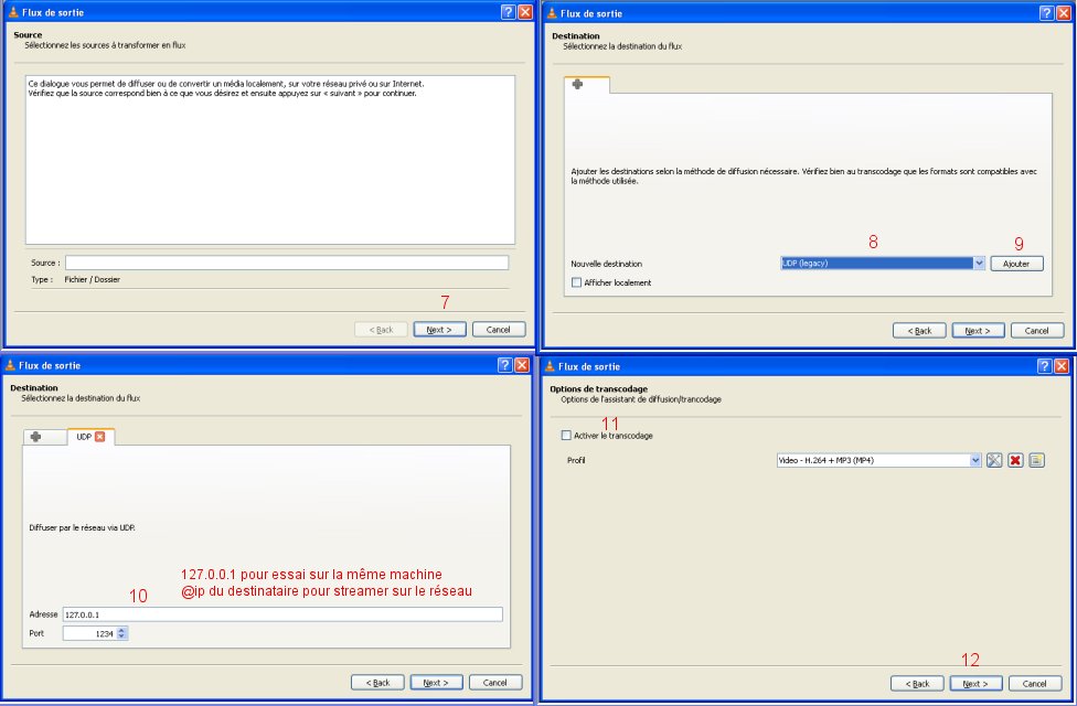

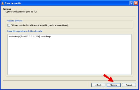

Nous avons vu comment afficher localement la TNT avec VLC. Et si on voulait regarder la TNT sur la terrasse avec un PC portable, ou bien sur une tablette Androïd Full HD en passant par le réseau WiFi ?
Une réponse possible est VLC pour diffuser et VLC pour afficher
1° Diffuser ( sur le PC disposant de la clef TNT ) :
Faites comme précédemment mais à l'étape 6, choisissez DIFFUSER au lieu de LIRE
A l'étape 10, vous pouvez faire une essai en local loopback (127.0.0.1) et lancer la lecture sur le même PC pour voir
Si vous êtes confiants, mettez directement l'adresse IP de l'équipement qui doit afficher
Nota : si vous ne connaissez pas l'adresse IP, utilisez IPconfig sous Windows ou sous Androïd (appli gratuite)
A l'étape 11, inutile de recoder en live si vous n'avez pas un CPU costaud à moins de streamer vers un téléphone peu puissant
Après 12, cliquez sur STREAM
2° Recevoir ( sur l'autre appareil ) :
Lancez simplement VLC et ouvrez le flux udp://@:1234
Le choix du programme, de l'audio, des sous-titres se fait sur le PC émetteur. Celui-ci peut faire Pause, reprendre la lecture. L'appareil qui affiche est totalement dépendant des choix faits de l'autre coté contrairement à ce qu'on verra avec DV-Scheduler

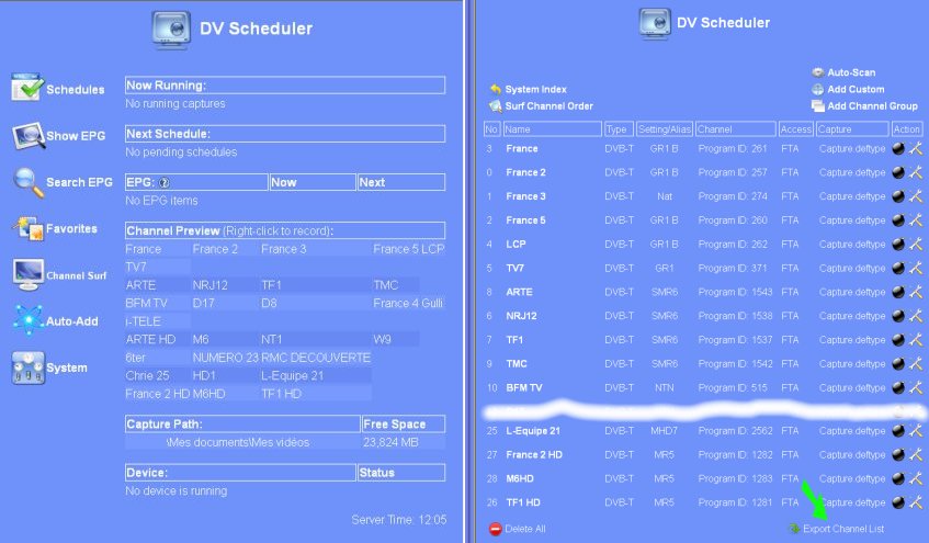

Une autre réponse possible est DV-Scheduler et le pluggin VLC
Le freeware DV-Scheduler déploie une architecture client-serveur basée sur DVPiper et un navigateur web tel que Firefox équipé du pluggin VLC. Je n'ai reçu aucune alerte virale d'AVG à l'installation ni à l'utilisation, et VirusTotal n'a rien signalé pour les fichiers que je lui ai soumis, mais je ne peux bien sûr vous garantir une sécurité absolue, le code n'étant ouvert que pour DV-Scheduler mais pas pour DVPiper. Le parefeu doit au moins donner les droits client et serveur à javaw.exe pour le LAN.
La partie serveur est pilotée par une icône dans la zone de notification qui lance un serveur web. Les communications avec ce serveur se font donc par des pages http que l'on peut afficher depuis n'importe quel équipement du LAN, voire du WAN (non testé pour ma part). La page d'accueil permet de configurer toutes les fonctionnalités et en particulier de lancer la recherche des canaux. Ceux-ci peuvent être exportés sous forme d'un fichier XML et exploités à d'autres fins (playlist pour VLC par exemple)
L'affichage (channel surf) s'effectue dans une page web également. L'avantage par rapport à la solution VLC brute, c'est que tous les choix se font sur l'équipement qui affiche (programme, audio, sous-titres, déclenchement de l'enregistrement, ...). Il est conseillé de définir le dossier d'enregistrement sur une partition visible sur le réseau, bien sûr.
En résumé, ce logiciel est très complet et bien pratique. Il est parfait pour diffuser (Edit Pulsar33 : en Full HD ça ne passe pas en WiFi) sur une tablette par exemple.

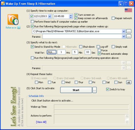

J'ai essayé ce freeware : WakeupOnStandBy pour sortir le PC de veille et lancer DVBViewer afin qu'il puisse procéder à l'enregistrement que je lui avais programmé. Moyennant quelques précautions, WOSB fonctionne (sous Windows XP SP3), le point litigieux étant lié au nombre d'utilisateurs déclarés sur le PC et à l’existence ou non de mots de passe au login. Je n'ai pas d'information pour des versions plus récentes de Windows.

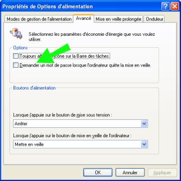

Si vous n'avez pas de mot de passe, il faut désactiver la page d'accueil en décochant la demande de mot de passe dans la gestion de l'alimentation. Sinon, ça va démarrer mais resté bloqué sur la page d'accueil et le logiciel se lancera avec uniquement le son, pas de vidéo, pas même de fenêtre et l'enregistrement ne se fera pas.
Si vous avez plusieurs utilisateurs, vous devrez expérimentez vous-mêmes car je n'ai pas cette configuration. WOSB propose une option d'autologon mais qui nécessite de lui confier les clef du camion ( à chacun de voir ... ) Notons au passage que je n'ai remarqué aucun accès réseau de ce logiciel bien qu'il propose des options pour "réparer les connexions" en sortie de veille, ce dont je n'ai pas eu besoin et ce qui me semble peu explicite. Je ne peux que rappeler ici que AVG ne détecte rien de spécial et que Softpedia a considéré une version de ce logiciel comme "Safe", ce qui ne signifie pas que c'est celle qui est disponible sur le site du développeur.
WOSB est un programme portable. Au lancement, la fenêtre ci-dessous s'affiche. Je vous recommande de faire un clic droit et de régler d'entrée de jeu les paramètres du logiciel. Ensuite, nous pouvons programmer une séquence de réveil => enregistrement => sommeil. On définit ainsi :
(1) date éventuelle et heure de réveil sans oublier de cocher les deux cases liées à l'écran
(2) la tâche à exécuter, c'est à dire le logiciel chargé d'enregistrer la TNT
(3) le retour en veille à l'issue de l'enregistrement après un délai suffisant pour celui-ci
(4) éventuellement, la répétition hebdomadaire et mensuelle
(5) START prépare l'exécution. Il ne reste plus qu'à mettre le PC en veille.
L'inconvénient est qu'il faut aussi programmer le logiciel TNT, sauf s'il dispose d'un lancement en ligne de commande dans lequel on peut passer les bons paramètres grâce à Params (bien que ça revienne un peu au même). Mais nous pouvons désormais mettre en place une stratégie qui garantit que le PC sera allumé au moment où nous devons enregistrer :
(1) cocher également "Perform these tasks if computer wakes up earlier"
(1) (3) & (4) définir une heure d'allumage, une durée et une périodicité englobant les enregistrements souhaités
De cette manière, que nous soyons présent ou pas, nous sommes assurés que le logiciel TNT sera lancé.
Il ne reste plus qu'à programmer dans celui-ci les différents enregistrements à effectuer chaque semaine.
Vos commentaires et résultats d'essais dans d'autres contextes seraient les bienvenus.
