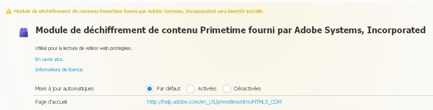

Voilà qui est original !
Adobe Primetime.jpg (24.23 Kio) Vu 24870 fois
Je n'ai pourtant rien demandé pour l'instant
Et de plus "sera bientôt installé" ?!?

PS : pour info, le Module de déchiffrement est toujours à l'état "sera bientôt installé" alors que j'ai quitté/relancé Firefox plusieurs fois. Je me demande ce qu'il faut faire pour que ça se termine et s'il faut redémarrer le PC, ça ne me rassure pas du tout quant aux abus dont ce module pourrait se rendre coupable sur ma machine ... Wait and see ...
