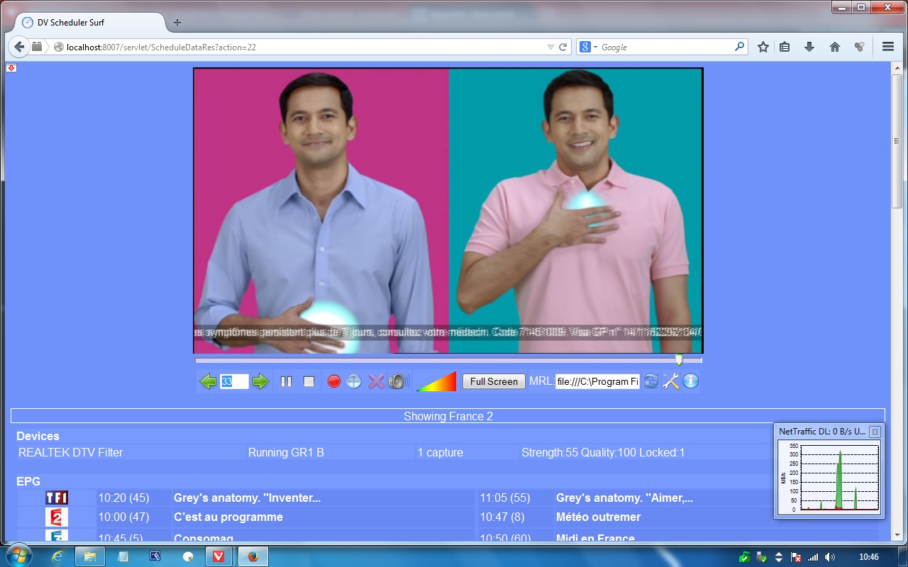

Ce qui me surprend est que tu aies utilisé VLC côté réception, tandis que le readme indique ceci :
From a remote computer in the LAN DV Scheduler can be accessed by replacing
localhost with the IP address of the computer running DV Scheduler.
For example:
http://192.168.1.100:8007
C'est donc plutôt via un navigateur qu'il faudrait procéder.

2 - Au regard du post trés dense que tu as rédigé, ert sans vouloir jouer les arbitres, la diffusion telle que décrite par l'auteur, semble être conçue de façon plus simple :
Accessing DV Scheduler
From the local computer DV Scheduler can be accessed by entering the following
address into a web browser:
http://localhost:8007
If the HTTP port number is changed during installation, then use that number
instead of 8007.
For example:
If you have a firewall in the computer running DV Scheduler, then you need to
make sure DV Scheduler is allowed to listen (act as a server) to the HTTP port
(default is port 8007).
The default username is dv and the password is dvscheduler. This can be changed
by editing the file "users.list" in folder "data" of where DV Scheduler is
installed.
DV Scheduler uses two ports, one for HTTP (default port is 8007), and another
for HTTPS (default port is 443).
If HTTPS is enabled, then DV Scheduler can be accessed by specifying https://
and the HTTPS port.
For example:
https://192.168.1.100:443
To enable HTTPS, see the instruction in "users.list" or "users.list.sample" in
folder "data" of where DV Scheduler is installed.

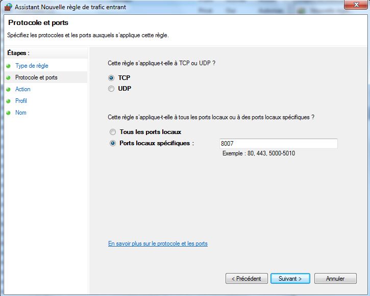

Mon impression est que j'ai un soucis pour configurer correctement mon parefeu;
A - je dois ouvrir le port, sur le PC qui a la clé TNT
B - du côté du PC "recepteur" ou de la tablette, il n'y a pas besoin de toucher au parefeu
C - Sur le parefeu, faut-il choisir TCP ou UDP, ou peut-être les 2 à la fois (UDP +TCP) ?
D- Concrètement, comment ouvrir mon port 8007 correctement pour Dv scheduler (soit je choisis Programme %ProgramFiles%\DV Scheduler\DVSTray.exe mais je ne peux préciser le port, soit je choisi le port 8007, mais je ne peux introduire le programme concerné)

Pour ta question D, je ne sais pas quel est ton pare-feu ni quelles sont ses possibilités. Vu les limitations que tu indiques, je crains que ce ne soit celui de Windows 7 et dans ce cas, je ne peux pas t'aider sur ce sujet, désolé.
