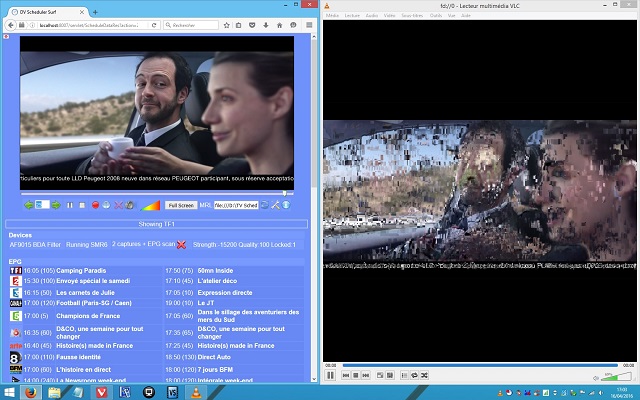

je rencontre une curiosité sur le mode VLC : une pixelisation carabinée, dés que l'image n'est pas en plan fixe (et particulièrement en cas de travelling). Notons qu'un simple bandeau défilant, façon chaine info, provoque ce résultat déplorable. La question ne semble pas être la qualité du signal, vu que en mode http, l'image est correcte.
Voici donc une capture qui n'est pas un montage : les chaines sont jouées simultanément avec 2 effets bien différents
Je subodore un réglage à effectuer sur vlc ... J'ai essayé de monter le cache image à 3000 ms en vain; ne connaissant pas vlc, je fais appel à un connaisseur, qui pourra me mettre sur une piste
