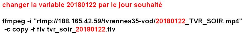

Re: DL TV rennes vidéo flash
Souhaitant que cela aide (?) .
TV_soir.txt
(537 octets) Téléchargé 1034 fois
Messages : 3061
Ceci aussi pourrait aider.
L'adresse semble être la même , ne change que la date de diffusion .

En fait, comme indiqué dans son sujet, Ushark permet de traiter le problème mais ne dispose pas encore d'une automatisation pour cela. Il se peut que je rajoute cette fonction.
Si tu es à l'aise avec Firefox et les commandes DOS, les solutions d'aazerty sont tout aussi efficaces. Sa commande livestreamer "hlsvariant ... est identique à la mienne. Sa commande ffmpeg -i "rtmp ... fonctionne parfaitement aussi mais il me semble que le téléchargement est beaucoup plus lent que par livestreamer.
Dans les deux cas, il suffit de changer le jour pour utiliser ces commandes régulièrement.
