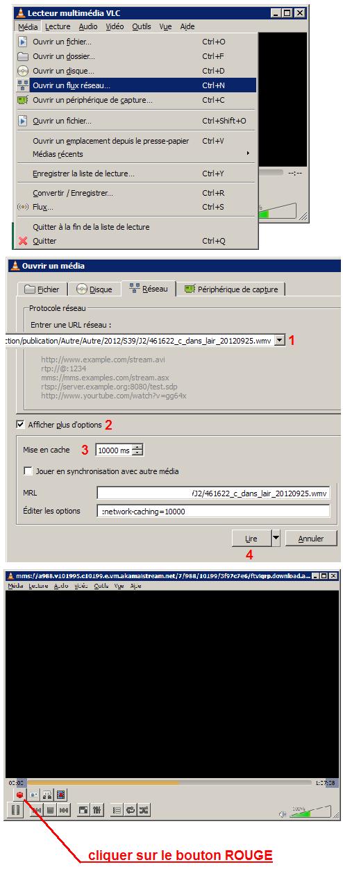

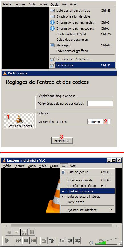

Procédure d'enregistrement avec VLC :
1) lancer VLC
Préambules :
2) Onglet "Outils" , choisir "Préférences" ; puis
choisir "Lecture & codecs" , indiquer un "Dossier des captures" ; exemple D:\Temp
3) Onglet "Vue" , cocher "Contrôles avancés"
4) Onglet "Media" , choix "Ouvrir un flux réseau"
5) Nouvelle fenêtre :
_ entrer l'adresse
_ cocher "afficher plus d'options" => mise en cache , indiquer 10000 ms
_ clic sur "Lire"
6) Au début de la lecture , cliquer sur le bouton rouge (ENREGISTREMENT) .
7) Récupérer l'entegistrement dans D:\Temp
"vlc-record-2012-09-26-15h30m44s-mms___a988.v101995.c10199.e.vm.akamaistream.net_
7_988_10199_3f97c7e6_ftvigrp.download.akamai.com_10199_cappuccino_production_publication_
Autre_Autre_2012_S39_J2_461622_c_dans_lair_20120925.wmv-.asf"
J'espère que dela t'aidera à lire la vidéo sans saccades .
