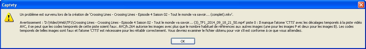

J'ai rencontré un problème mineur et je ne sais pas s'il est lié à cette version. Il se peut même que ce ne soit pas lié à Captvty ni à MKVmerge mais aux vidéos elles-mêmes.
A la fin de l'assemblage de 2 ou 3 fractions de vidéos, j'ai le message ci-dessous. Le fichier résultant est parfaitement lisible et semble complet.

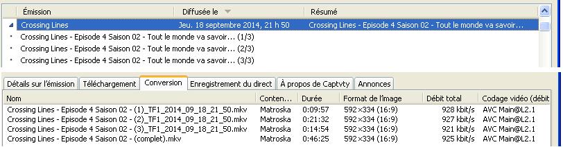

Dl des 3 sous-épisodes (.mp4) => conversion .mkv => 'joindre' de ceux-ci .
Aucune anomalie .

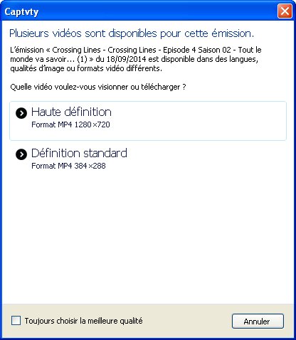

@aazerty : merci d'avoir essayé mais tu as choisi "crossing....mkv" et non "crossing....mp4" en résolution maximale comme moi.
Ceci explique peut-être que tu n'as pas le problème. D'ailleurs on ne me propose pas de .mkv :
Tu as mal lu ! Voici ce que j'indiquais :

@aazerty : j'ai focalisé sur ton image où on ne voit que des mkv.
Donc je comprends maintenant que tu as d'abord converti chaque mp4 en mkv avant de faire le "joindre".
Ce n'est pas ce que j'ai fait. J'ai sélectionné les 3 mp4 et j'ai fait "joindre", ce qui génère directement un mkv (mais provoque peut être ce message d'erreur)
Bref, je ne sais pas si c'est bien important tout ça.
