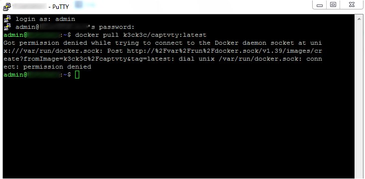

Messagede ppnt » Mar 26 Nov 2019 06:29
Pour info j'ai essayé avec putty (j'accède depuis mon réseau LAN) et la ligne de commande
docker pull k3ck3c/captvty:latest
mais j'obtiens l'erreur ci dessous:
Est-ce que quelqu'un pourrait m'aider?

Messagede k3c » Mar 26 Nov 2019 06:38
il faudrait que tu essaies, à partir d'un Linux lambda, de récupérer l'image docker, comme tu l'as fait, puis la copier sur ton Synology.
Ensuite il restera à voir comment tu peux lancer cette image docker, en passant les quelques paramètres qui vont bien
-e DISPLAY
par exemple

Re: Demande: Captvty pour NAS (DSM Synology)
Messagede ppnt » Mar 26 Nov 2019 07:17
Bonjour merci du conseil. Malheureusement j’ai exactement la même erreur sur un Linux sur mon ordi portable
Messagede k3c » Mar 26 Nov 2019 08:23
il faudrait vérifier si ton docker est correctement installé/configuré sur ton Linux
docker pull alpine
sinon relire la doc d'installation de docker pour ton Linux ( Debian, Ubuntu, Cent Os, Suse...)
