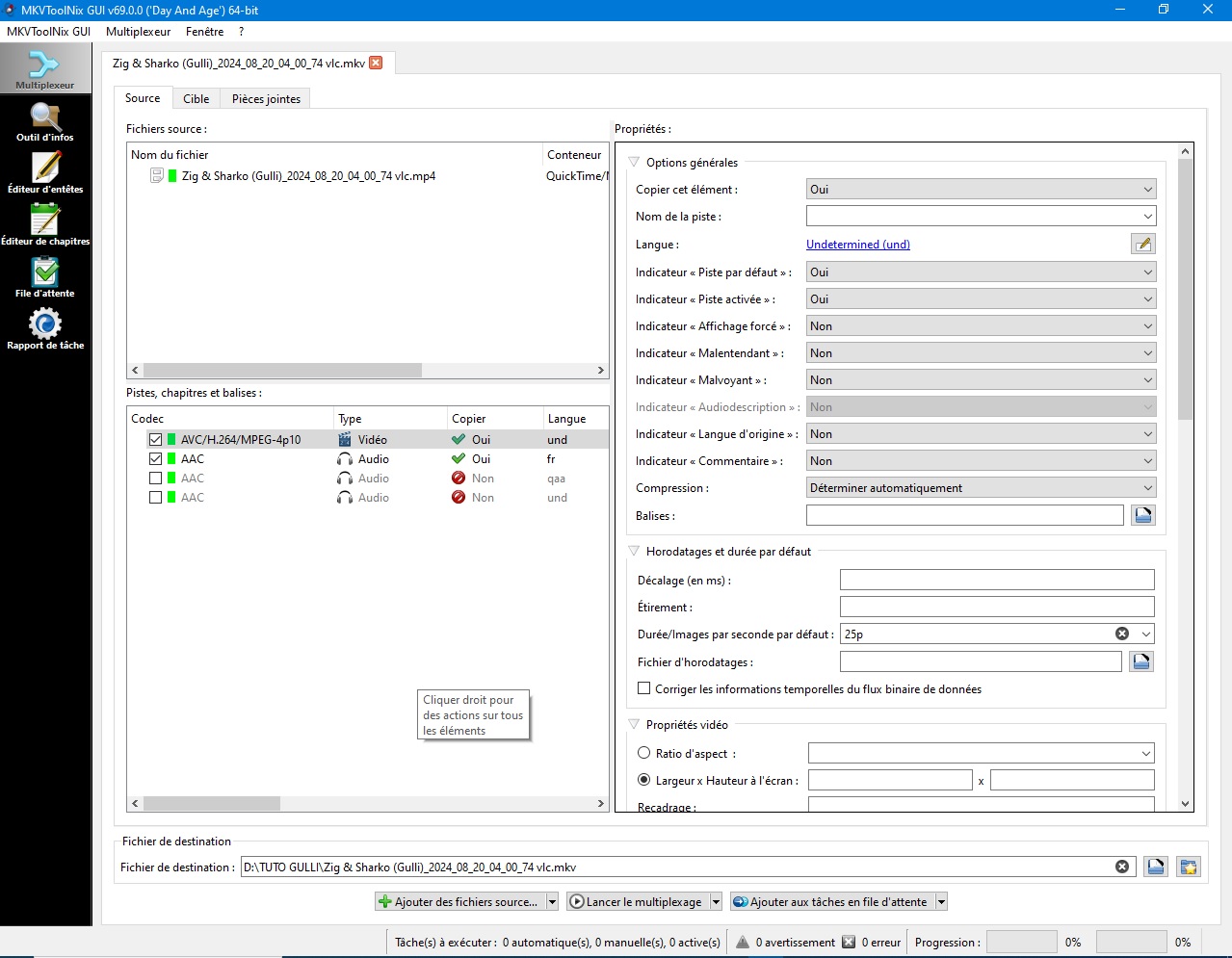

Pour remédier à çà j'utilise MKV Toolnix:
Fenêtre fichiers source: ouvrir le fichier concerné
Fenêtre pistes chapitres et balises: cocher les flux à conserver (ici la vidéo et 1 piste audio)
Cliquer sur le flux vidéo et à droite dans la fenêtre Propriétés et dans l'option Horodatages et durée par défaut choisir 25p dans la liste Durée/Images par seconde par défaut
En bas lancer le multiplexage et en peu de temps vous obtenez un fichier MKV synchro à 25ips

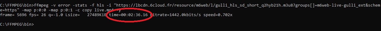

J'ai essayé et effectivement çà enregistre Gulli en live et çà donne un fichier mp4 lisible directement avec vlc et mpc-hc.
Sauf que j'ai fait 3 essais et l'enregistrement s'est arrêté de lui même le 1er à 9mn41 le 2ème à 3mn22 et le 3ème à 3mn47
Bizarre !!! de plus le 3ème fait 3mn47 en vidéo mais 2mn36 en audio, encore plus bizarre
Bon je vais continuer avec captvty mais c'est sûr que ffmpeg offre d'énormes possibilités, mais pour le maitriser :? :? :?

Messagede Alain38 » Mer 21 Aoû 2024 22:32
Gulli diffuse plusieurs flux pour le direct.
J'ai sélectionné un autre flux, 1024x576 aussi, mais avec un bitrate plus bas. Et ajouté un paramètre pour augmenter la mémoire tampon des trames en entrée.
ffmpeg -v error -stats -rtbufsize 2G -f hls -i "https://lbcdn.6cloud.fr/resource/m6web/l/gulli_hls_sd_short_q2hyb21h.m3u8?groups[]=m6web-live-gulli_ext&scheme=https" -map p:1 -c copy -f mp4 live.mp4 -y
J'ai fait un essai de plus de 45 mn que j'ai arrêté moi-même. Son et vidéo présents et synchros jusqu'au bout.
NB: pour arrêter proprement un enregistrement, il suffit d'appuyer sur la touche "q" (q comme dans Quitter)
NB: pour programmer un arrêt automatique, il faut ajouter par exemple avant -map :
-t 1:30:00
c-à-d h:mm:ss
