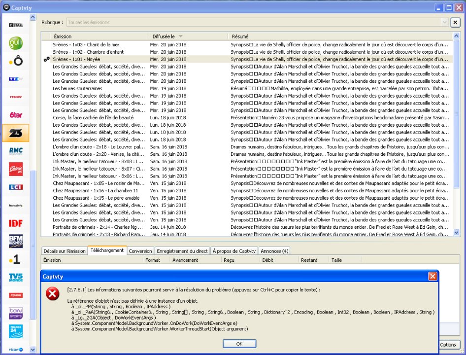

Messagede Pulsar33 » Jeu 21 Juin 2018 08:20
Échec de téléchargement d'une série sur Num23 (sous XP avec la V2.7.6.1) :
Contournement possible :
- copier l'adresse de la page Web de l'émission
- lancer le replay et passer sur Dailymotion
- récupérer l'URL de Dailymotion
- Youtube-dl --no-check-certificate URL
Guillaume, il y a sûrement moyen de faire quelque chose ...

Re: Problème Numéro 23 et Dailymotion
Messagede Pulsar33 » Jeu 26 Juil 2018 20:37
Oups, désolé Guillaume,
Premier essai sur Sirènes 2x05, curl rame puis Captvty plante :
Captvty
[2.7.8] Les informations suivantes pourront servir à la résolution du problème (appuyez sur Ctrl+C pour copier le texte) :
La référence d'objet n'est pas définie à une instance d'un objet.
   à _mU._mmA(String , String , Boolean , IPAddress )
   à _mU._KRA(String& , CookieContainer& , String , String[] , String , String& , Boolean , String , Dictionary`2 , Encoding , Boolean , Int32 , Boolean , Boolean , IPAddress , String )
   à _gIA._o4(Object , DoWorkEventArgs )
   à System.ComponentModel.BackgroundWorker.OnDoWork(DoWorkEventArgs e)
   à System.ComponentModel.BackgroundWorker.WorkerThreadStart(Object argument)
OK
Pulsar33 (sous XP comme d'hab, mais sans doute plus pour longtemps)
Messages: 2978
Messagede Babar2 » Jeu 26 Juil 2018 22:05
Bonsoir.
Sirenes 2 x05 se récupère tout à fait normalement chez moi.
Peut-être encore XP qui fait des siennes ?
Messagede Pulsar33 » Jeu 26 Juil 2018 22:30
Merci Babar2 pour la confirmation de l'hypothèse XP.
Chez moi, les formats en .TS affichent reconnexion et les formats en mp4 plantent comme indiqué.
Pour info, youtube-dl sur Dailymotion fonctionne.
Bonne nuit
