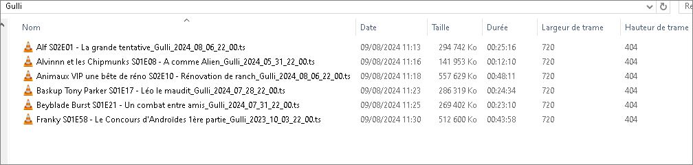

Bon les copains,j'ai réussi à rentrer plus tôt et j'ai essayé de télécharger plusieurs fichiers sur Gulli. Désolé, mais ils sont tous en ts, sauf que, comme déjà signalé ils sont tous en 720x404 ; vraiment médiocre ! Ils auraient au moins pu faire l'effort de mettre en 1024 ! :cry: :(
Gulli Forum captvty.JPG (49.14 Kio) Vu 6072 fois
Chaîne(s) : Gulli
Windows 10 64 bits / France / SeaMonkey 2.53.19
[EDIT] Je viens de voir le post de Pulsar, c'est incroyable j'aie pas ça du tout !!

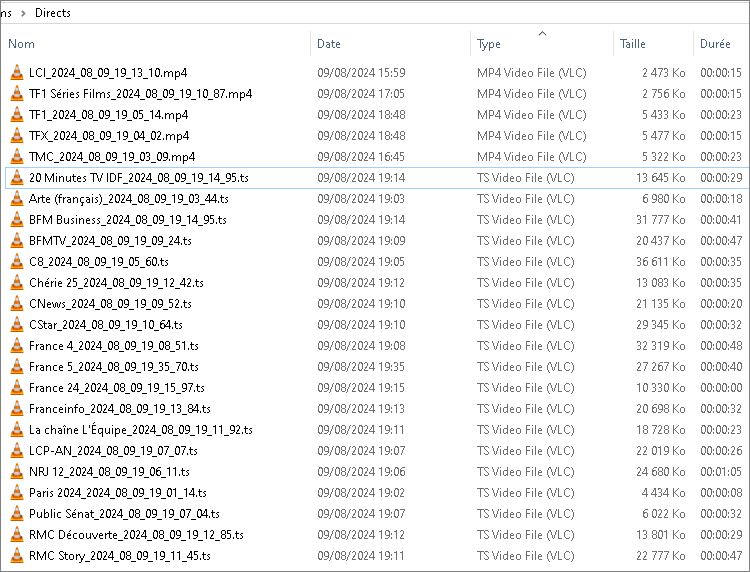

Messagede CVL » Ven 9 Aoû 2024 18:45
Comme il vaut mieux une bonne photo plutôt qu'un long discours :

Messagede Pulsar33 » Ven 9 Aoû 2024 22:16
Merci pour le boulot
Je regarde ça demain
Bonne nuit

Messagede Pulsar33 » Sam 10 Aoû 2024 07:16
Pulsar33 a écrit:En effet lorsqu'on lance l'enregistrement, Captvty commute automatiquement de TS à MP4. Après tout pourquoi pas mais si un fichier TS peut être pris en charge au vol (c'est sa fonction première) un fichier MP4 doit nécessairement être terminé proprement pour pouvoir être lisible
Et bien j'ai appris quelque chose. Le streaming de taille inconnue en MP4 est possible. Cela signifie que l'entête du fichier résultant est mise à jour au fur et à mesure de l'arrivée des paquets. Il n'est ainsi pas nécessaire d'attendre la fin de l'enregistrement pour visualiser le fichier.
C'est dommage que ffmpeg ne fasse pas de même lorsqu'il convertit un TS en MP4 par exemple. Tant que la conversion n'est pas terminée, le fichier est illisible.
Toujours est-il que TF1 diffuse en effet son live en MP4. Gulli est donc fondée à faire de même mais le fait peut-être mal pour l'instant ?
Je ne vois pas comment nous allons pouvoir avancer plus sur le sujet. Il semble que Captvty n'y est pour rien.
A moins qu'il ne faille une évolution pour changer la source du stream ? Seul Guillaume peut le dire
Encore merci CVL
