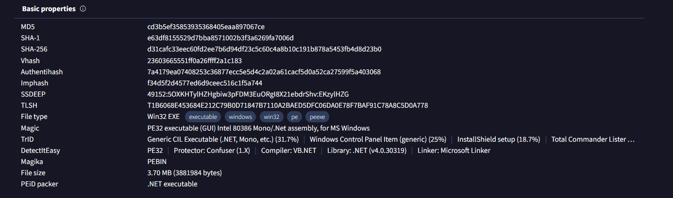

Re: toujours gros bug sous w10
Messagede babarou » Jeu 21 Nov 2024 21:22
et je vois cela aussi,,,
Windows 10 64 bits / France / Firefox 132.0 64 bits
babarou
Messages: 17

Messagede Pulsar33 » Ven 22 Nov 2024 08:10
La première image ne sert à rien pour ton problème. I'ai supprimé le message
La deuxième en revanche est très utile. Tu n'as pas le bon fichier Captvty V3
Tu devrais trouver ceci :
MD5 ca77971457703f782f9ce333963b63db
SHA-1 c515bbf862f688493ca18d55627068e12e488000
SHA-256 8fe340f226c7fba3323d861efd7858ed1d812bade5ca58aabb50db4e6d7ccfdb
Vhash 27603655551ff0924ffff253263
Authentihash 08648ddd15b2e2bd1333d388ee59ed84829339eb617fff352281615d697856d1
Imphash f34d5f2d4577ed6d9ceec516c1f5a744
SSDEEP 49152:8hGNbkhD2dZAxo7AaCrIrW0KkaPjNKYqaxlK3EaurKuQP6orCSbji6pk:gGVkZ2SaCrIK0KPPLaurKRP6oW6p
TLSH T13F7618127A84C391D78B89318D65F6B05139EE9CED1B8A4739EA7FEF3C357980801267
File type Win32 EXE executable windows win32 pe peexe
Magic PE32 executable (GUI) Intel 80386 Mono/.Net assembly, for MS Windows
TrID Generic CIL Executable (.NET, Mono, etc.) (39.1%)   Windows Control Panel Item (generic) (30.8%)
Total Commander Lister extension (plugin) (11.5%)   Win64 Executable (generic) (5.6%)   Win32 Dynamic Link Library (generic) (3.5%)
DetectItEasy PE32   Protector: Confuser (1.X)   Library: .NET (v4.0.30319)   Linker: Microsoft Linker
Magika PEBIN
File size 6.84 MB (7170048 bytes)
PEiD packer .NET executable
Je ne sais pas d'où sort ton fichier mais il est deux fois trop petit.
D'après sa taille, il pourrait s'agir d'une version V2. Es-tu certain d'avoir bien envoyé le bon fichier ?
Si tu ne t'es pas trompé en sélectionnant le fichier Captvty.exe de ta V3 il faut supprimer complètement ta V3 et la réinstaller
