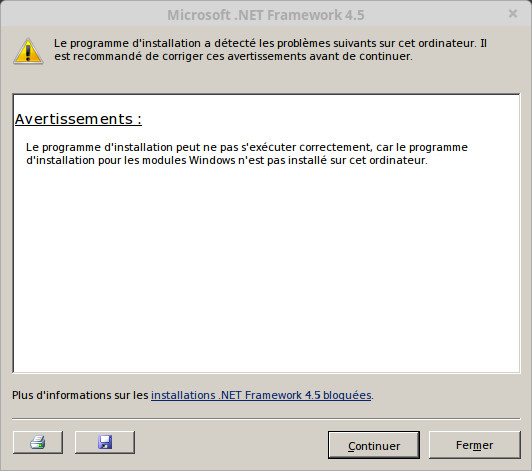

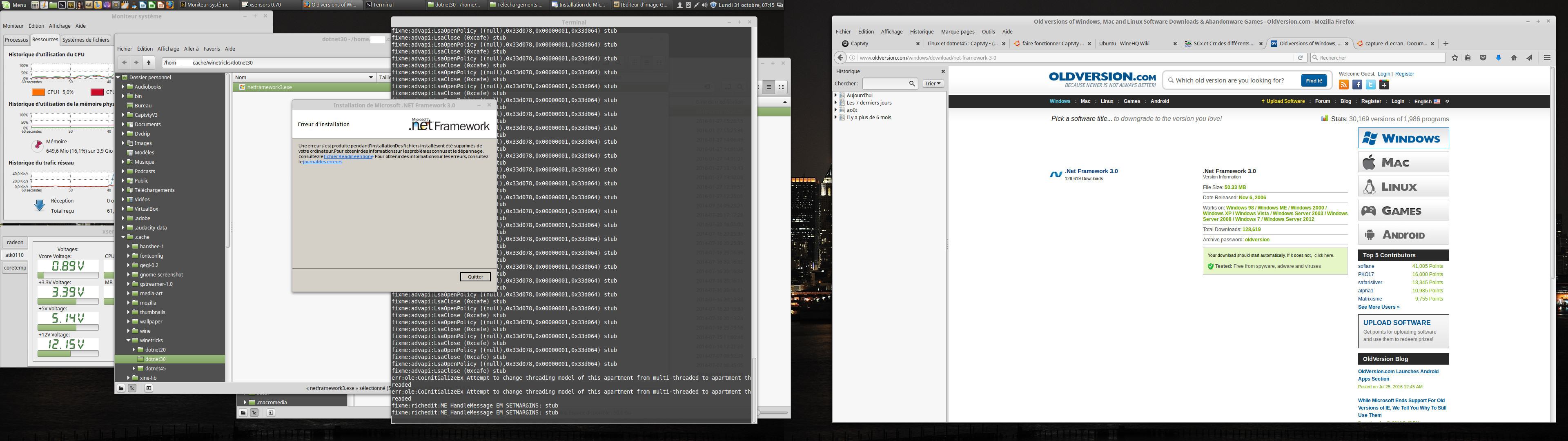

Pour l'instant j'ai laissé de coté la compatibilité carte graphique (qui ne me semble pas assurée d'après les liens fournis) et j'ai relancé la commande principale d'installation de dotnet45.
Le bidule m'a ouvert presque immédiatement l'explorateur et le site web des vieilles versions, preuve qu'il n'a pas tout refait mais simplement repris où il en était (cool).
J'ai donc téléchargé l'exe demandé, l'ai mis dans le dossier qui va bien et relancé la commande. L'installation de dotnet30 a démarré ... et s'est terminée avec une erreur :
download/file.php?id=1308[/min]

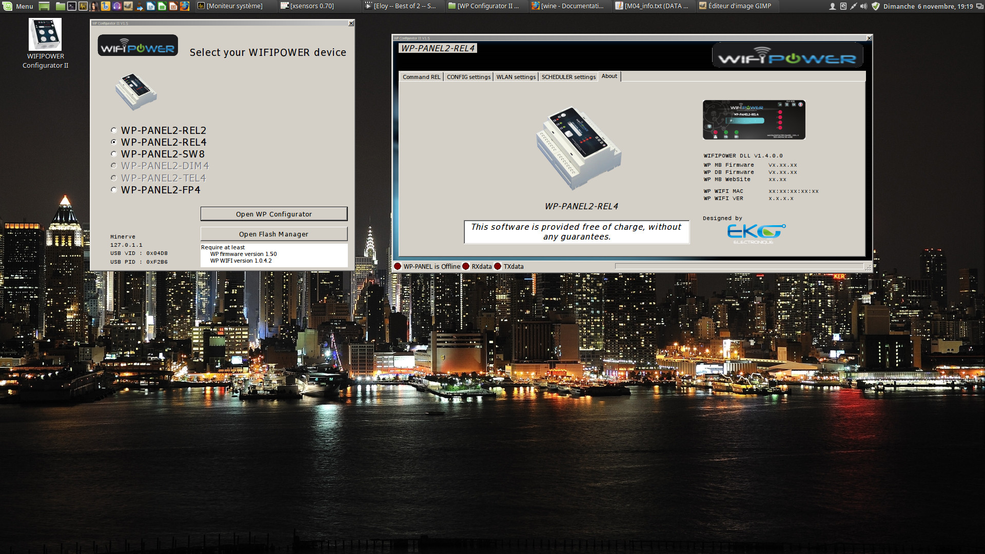

Quelle galère ... Mais bon, j'ai réussi à faire tourner une application utilisant dotnet45. Pour cela :
- j'ai d'abord migré de MINT 17.3 à MINT 18.
  • Ça, ce n'est pas une mauvaise chose mais c'est particulièrement lourd.
    Plus de 200 000 fichiers/dossiers modifiés/installés !
- ensuite, j'ai installé WineHQ staging (il a mis la 1.9.22) et winetricks
  • C'est relativement simple sauf que par défaut, c'est toujours l'ancien .wine qui est utilisé.
    Il faut donc créer des lanceurs pour les nouvelles applications (installées sous .wine7)
- enfin, j'ai lancé l'installation de vcrun2010 dotnet45 gdiplus comctl32 et ie8
  • J'ai d'abord remis dans le cache de winetricks tout ce que j'avais téléchargé lors des essais précédents
    Tout s'est bien passé jusqu'à l'installation de ie8 qui plante lamentablement avec un "not found"
    En effet, ie8 semble complètement abandonné par M$ qui fait tout pour nous forcer à migrer
[/list]
Sans ie8, point de Captvty ... En revanche, cette autre application fonctionne correctement :

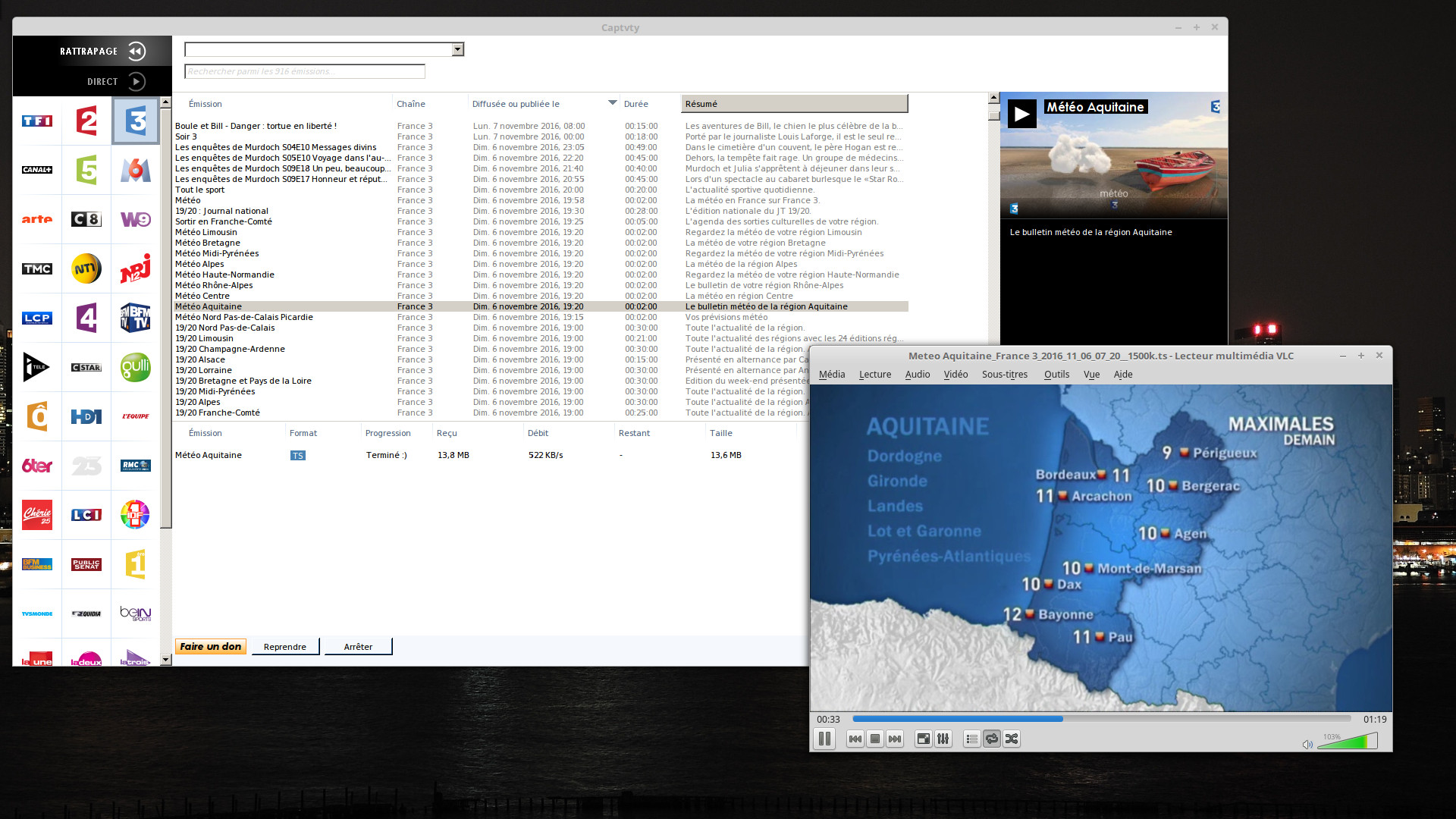

Reste à tester Captvty v3 ...
Messages : 3059
Re: Linux et dotnet45
Bon, ça "fonctionne" enfin ...
Mais il faut encore installer un lecteur vidéo sous wine pour le direct.
En effet, on ne peut pas utiliser celui de MINT qui fonctionne en revanche pour les replays téléchargés.
CaptvtyV3 sous MINT18.jpg (499.04 Kio) Consulté 16494 fois

Avec Wine et Qemu, j'ai fait tourner un .exe pour x86 (disons un exécutable "normal" pour Windows sur un Odroid de hardkernel.com, donc un processeur ARM, pas x86
(c'était ZedTV)
