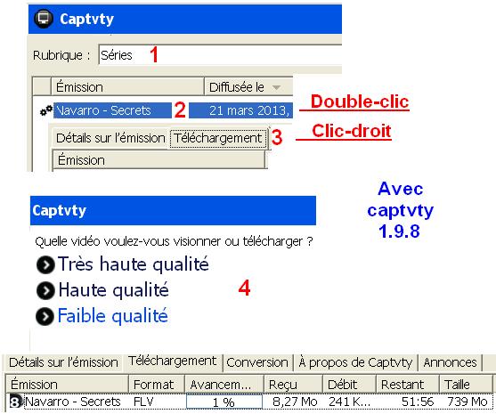

@joliemaman : je réponds à 2 questions .
1) Effectivement , les séries sont téléchargeables avec des versions précédentes .
2) Concernant les vidéos illisibles , j'ai eu ce problème .
Il est simple à résoudre , on créé un fichier batch : voir ci-dessous .
a) on le lance une 1ère fois
b) on constate le résultat
c) on modifie le batch initial
d) on le lance une 2ème fois , après modif
@echo on
rem X: correspond au disque où se situe "captvty-1.9.8"
X:
rem indiquer la situation de la vidéo téléchargée
CD \...\captvty-1.9.8\Videos
rem indiquer la situation des outils
"X:\...\captvty-1.9.8\tools\flvextract.exe" -v -a -o "Navarro.flv"
rem ---
rem "X:\...\captvty-1.9.8\tools\MP4Box.exe" -add Navarro.264:fps=25.000#video -add Navarro.aac#audio -new "Navarro_final.mp4"
:fin
rem ==> après la 1ère passe vérifier si on a obtenu
rem Navarro.264  et  Navarro.aac
rem si c'est ok
rem re-ouvrir ce fichier en cliquant (clic-droit) sur "modifier"
rem modifier "X:\...\flvextract.exe" en rem "X:\...\flvextract.exe"
rem modifier rem "X:\...\MP4Box.exe" en "X:\...\MP4Box.exe"
rem sauvegarder le fichier batch et le lancer .
Espérant avoir répondu à tes interrogations .
