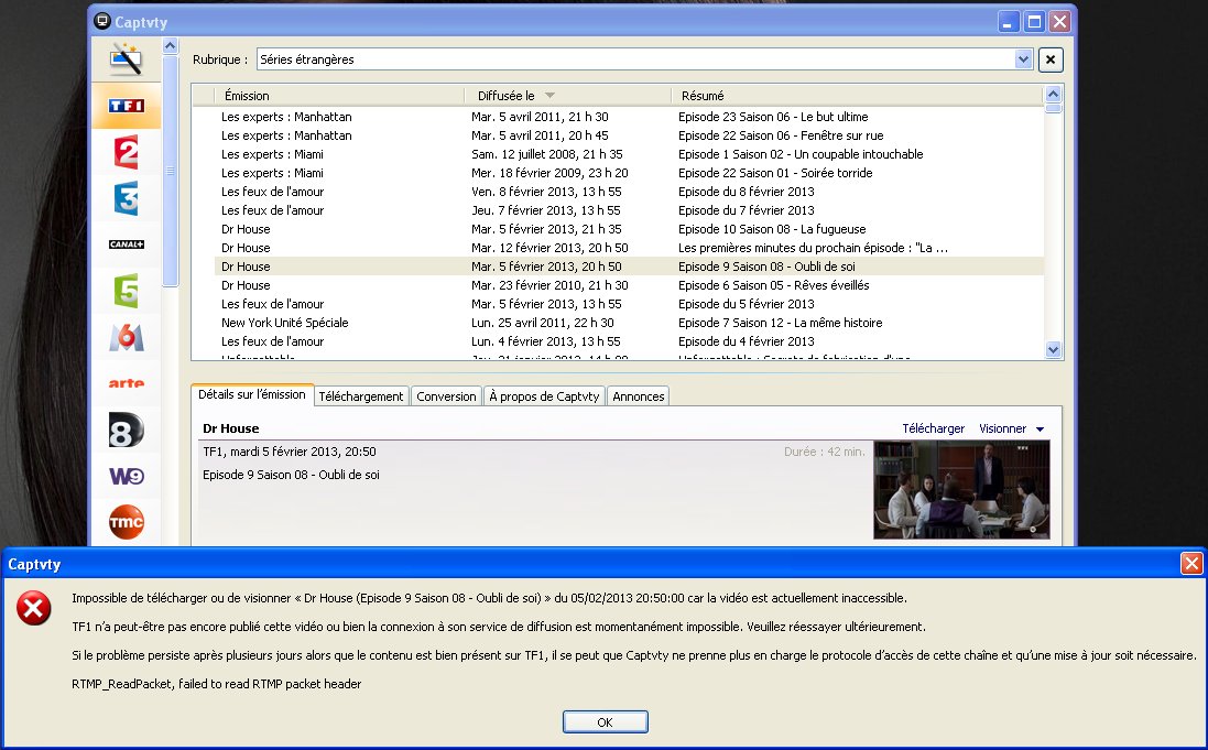

@arzaack : wow ! Encore bien vu :!: Je ne cherche pas assez loin ... :oops: C'est donc TF1 qui s'amuse à nous désorienter en listant les choses de deux manières différentes ... Pffff...
Ceci étant dit, ça ne change pas grand chose pour moi, regardez plutôt :
@aazerty : merci pour cette confirmation coté Habitv. Est-ce qu'à l'inverse, tu confirmes qu'ils ne sont pas téléchargeables par Captvty (comme moi ci-dessus) ?

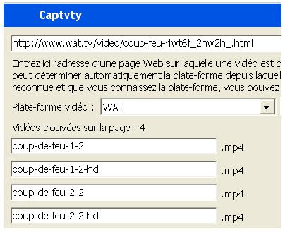

A partir du lien : "http://www.wat.tv/video-streaming/RIS" fourni par arzaack .
Rechercher la video "
[Coup de feu de ris-police-scientifique sur wat.tv] 45 min 40
Copier l'adresse du lien :
"http://www.wat.tv/video/coup-feu-4wt6f_2hw2h_.html"
Possibilité de télécharger , avec captvty , en SD ou HD , l'épisode en 2 parties .

Concernant Captvty maintenant, merci également pour les essais comparatifs. Donc, comme je le suspectais :
Captvty 1.9.8 est actuellement dans l'incapacité de télécharger ou visionner certaines vidéos de TF1 et de M6 (au moins) alors que habiTv réussit à télécharger ces mêmes vidéos.
J'espère que Guillaume va en tenir compte et/ou communiquer avec Dabiboo afin de régler ce problème qui touche plus de vidéos qu'on ne pense je crois.
ADDITIF :
Pour DrHouse, l'effacement cache & cookies de Firefox et sélectivement de certains dossiers Macromedia a débloqué la situation (voir ici)
Ce n'était donc pas Captvty qui était en cause quoique ... Peut-être devrait-il suggérer la solution lorsque ce type de blocage est rencontré. Par ailleurs, ça n'a pas résolu le cas de Scène de ménage sous M6
