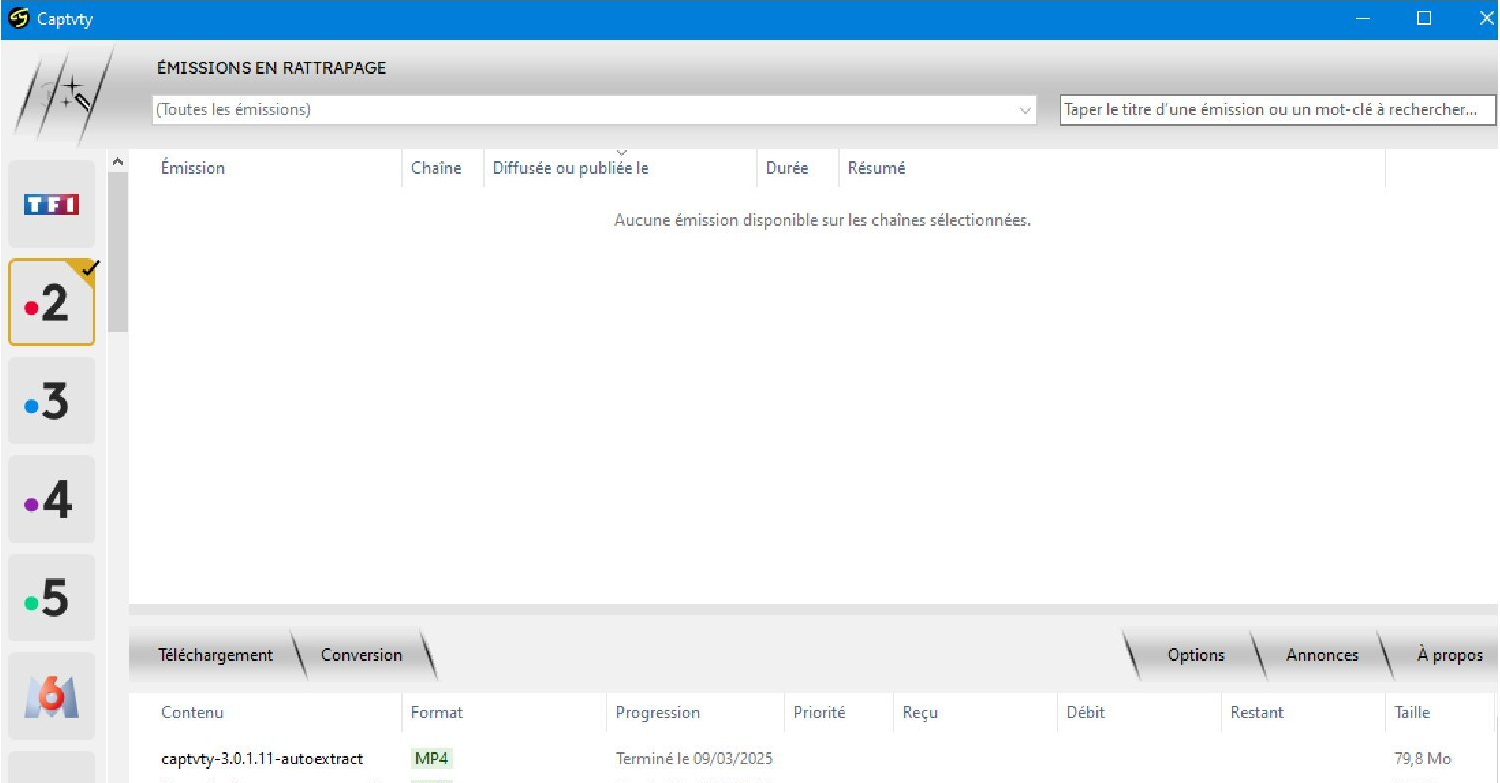

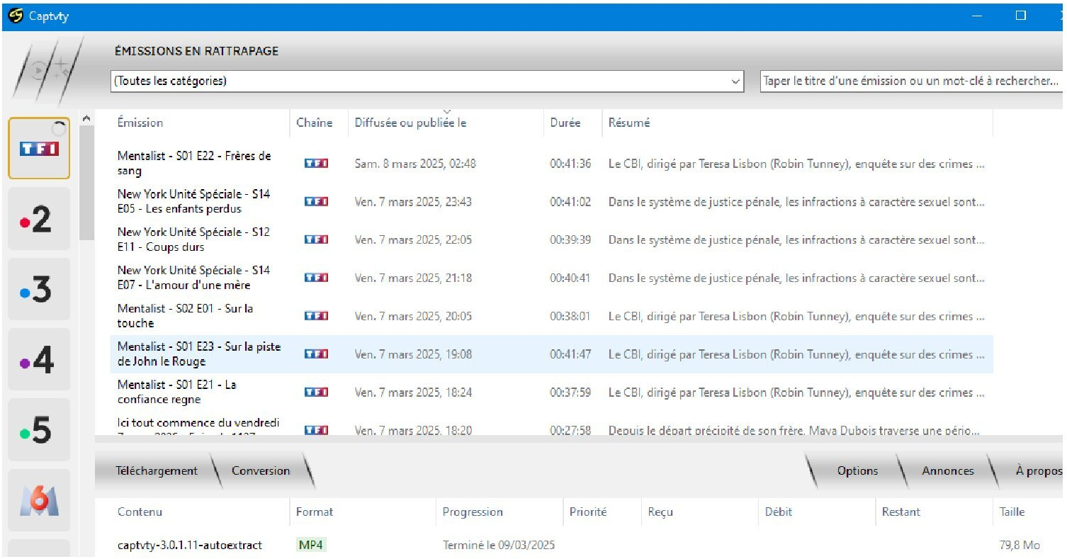

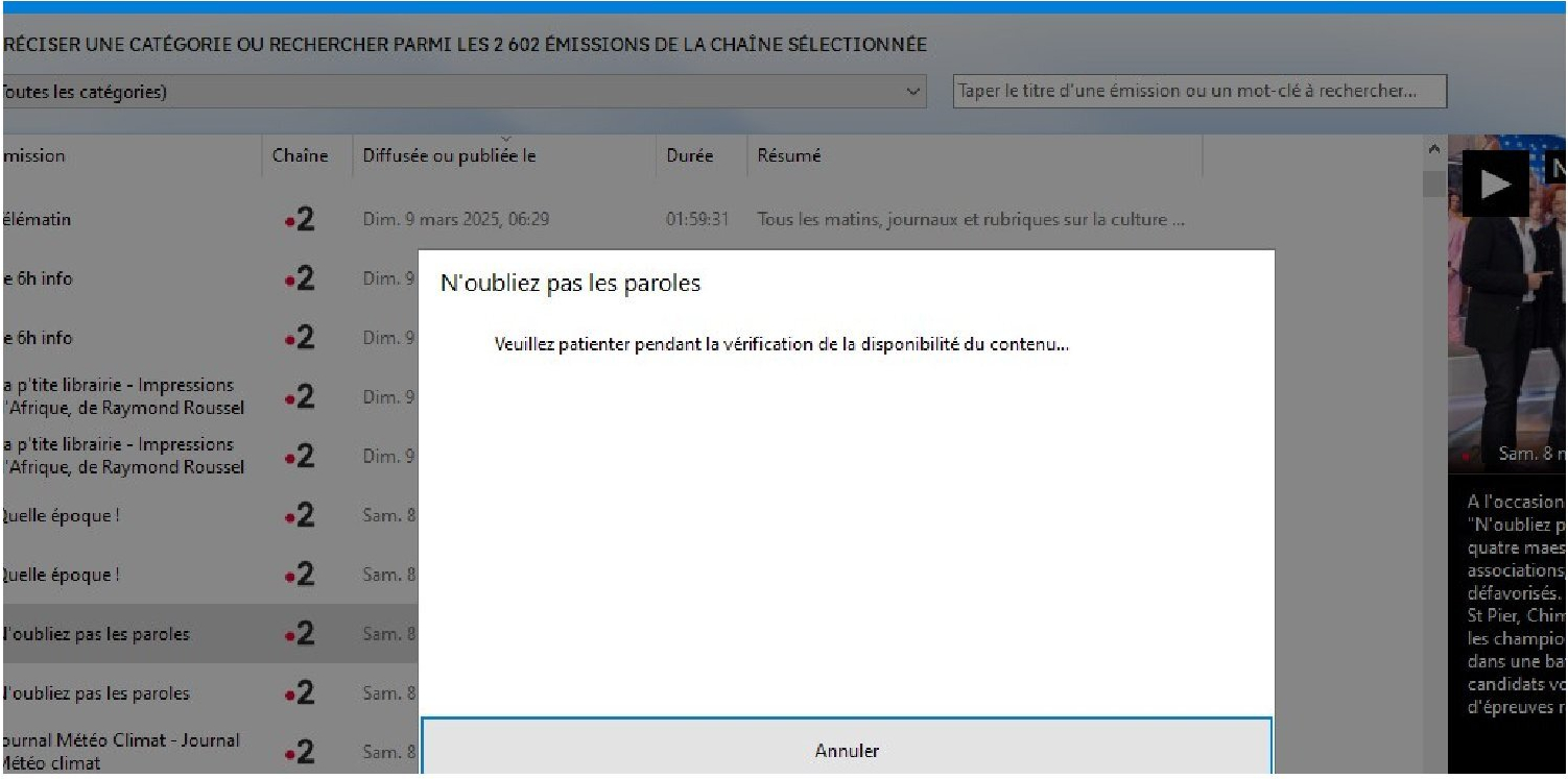

Messagede marmotte67 » Dim 9 Mar 2025 13:28
je viens de récupérer la nouvelle version beta 3.0.1.11
et aucun programme se s'affiche quand je veux aller sur la .2 -
Sans nom 2.jpg (232.36 Kio) Vu 15741 fois
par contre les programmes de la t1 s'affichent parfaitement
Sans nom 3.1.jpg (624.5 Kio) Vu 15741 fois
j'ai repris une vieille version et là, j'ai bien toutes les émissions proposées mais l'étape "vérification de la disponibilité du contenu" n'aboutit jamais - je n'ai jamais les différents formats disponibles
Sans nom 1.jpg (380.35 Kio) Vu 15741 fois

Messagede Pulsar33 » Dim 9 Mar 2025 22:48
C'était sans doute des problèmes temporaires, en tout cas je n'ai pas de soucis pour lister FR2.
Messages: 2964
Re: V 3 beta
Messagede Don Pedro » Lun 10 Mar 2025 04:48
Oui Bonjour pas de probleme pour afficher la 2.
Version 3.0.0.1
Captvty 3.0 bêta pour Linux
Linux 64 bits / Curaçao / Firefox 134.0
Don Pedro
Messages: 58
Inscription: Mer 19 Sep 2012 01:03
Re: V 3 beta
Messagede marmotte67 » Lun 10 Mar 2025 07:07
bonjour,
en effet, la liste est revenue ! ouffff
Néanmoins, beaucoup de programme (serie tv) ne sont pas disponibles
Flair de famille
Mort d'un berger
je retenterai d'ici quelques jours ! qui sait ?
Windows 10 64 bits / France / Firefox 136.0 64 bits

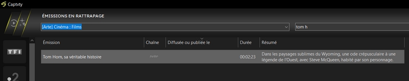

Messagede Rastignac » Dim 30 Mar 2025 13:43
Petit truc curieux avec Arte aujourd'hui: dans la rubrique "cinéma - films", on trouve "Tom Horn". La petite fenêtre à droite dit "1h33". Mais c'est en fait un extrait de deux minutes et quelques. Si on fait "ouvrir la page web de l'émission", elle est correcte; mais l'information fournie est fausse. Y'a un couac dans les metadatas disponibles, donc (la faute est côté serveur, semble-t-il). Je ne sais pas s'il y a quelque chose à creuser pour blinder.
EDIT: même chose aujourd'hui pour "Vacances à Paris", où la colonne durée dit "01h29", ainsi que le volet à droite, mais il n'y a que deux minutes et des poussières en réalité.

Messagede Toto61 » Lun 31 Mar 2025 19:41
Hello,
De mon côté, ce jour, la V3 m'indique 2min33 pour Tom Horn : sa véritable histoire"
Tom Horn.jpg (42.1 Kio) Vu 14802 fois
