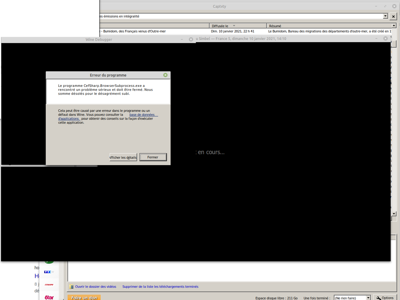

Messagede Pulsar33 » Lun 11 Jan 2021 15:49
Bon, ben ça ne fonctionne pas ...
Tentative de lecture de "Le Nil, 5000 ans d'histoire ..." sur France5 avec "le lecteur embarqué/la page WEB fenêtrée" => Boum ! CefSharp s'envoie en l'air
Voici les infos détaillées :
0x05e252ec EntryPoint+0xffffffff in libcef: int   $3

System information:
    Wine build: wine-4.0.3
    Platform: i386
    Version: Windows XP
    Host system: Linux
    Host version: 5.4.0-60-generic
Bon courage Guillaume
Ubuntu Linux 64 bits / France / Firefox 84.0
