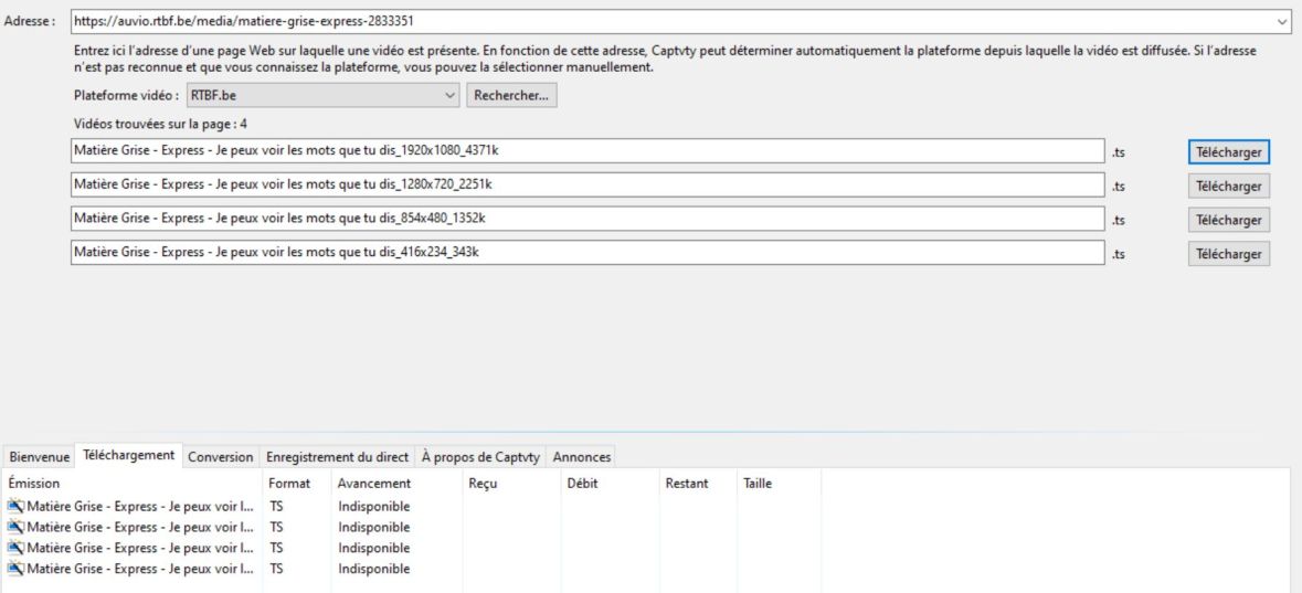

Je suis en Belgique avec Win10 mais j'ai aussi le message DRM avec certaines vidéos, malgré mon compte sur auvio :-(
Pour ce qui concerne la vidéo de "Matière Grise", je "colle son lien dans Captvty, j'ai une demande d'identification que je remplis, ensuite, je vois 4 formats de vidéo différents pour l'émission mais aucun des 4 ne démarre, j'ai le message "indisponible" (voir le fichier joint). Précision : la vidéo est toujours en ligne sur le site auvio.rtbf et je peux la revoir sur le site.
Le lien : https://auvio.rtbf.be/media/matiere-gri ... ss-2833351

Re: Problèmes RTBF - RTLPLAY
Messagede Pulsar33 » Mar 28 Fév 2023 06:14
Merci pour cette description du fonctionnement chez toi.
Comme indiqué, les formats disponibles ne s'affichent pas chez moi alors que je rentre (bien sûr) les mêmes "identifiant / mot de passe" que ceux qui fonctionnent sur le site Auvio.
La saisie des identifiants sur Captvty échoue à me connecter et les redemande indéfiniment. Je semble être le seul dans ce cas et je ne comprends pas pourquoi.
Il se confirme également que le fait d'entrer ses identifiants n'évite pas de subir les DRM contrairement à ce qui se passe quand on se connecte au site Auvio.
Je ne suis pas assez informé sur ce sujet pour expliquer pourquoi. Si quelqu'un le sait, son explication est la bienvenue ...
