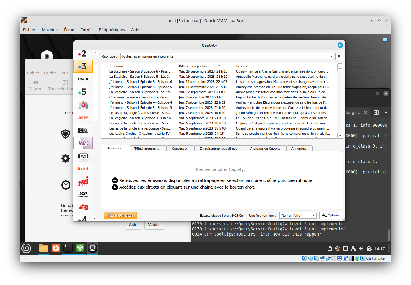

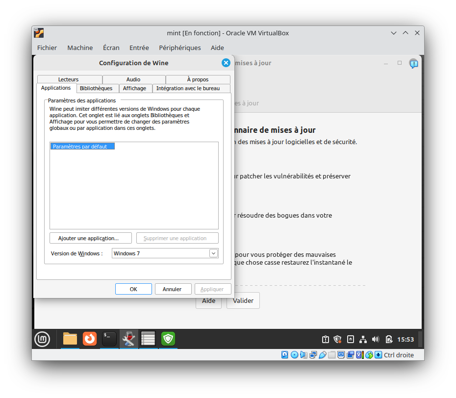

Messagede joaopa » Dim 3 Sep 2023 02:50
Ton système doit être corrompu puisque wine 8.0.2 s'installe pairfaitement sur Lnux Mint 21.2
Voici wine tournant sur Mint 21.2 et captvty tourant sous wine dans Mint
wine 8.0.2 tournant sous Mint 21.2
Ubuntu Linux 64 bits / United States / Firefox 116.0
Captvty dans Mint 21.2
