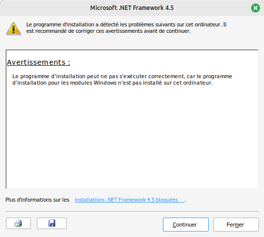

Messagede Pulsar33 » Lun 4 Sep 2023 06:33
Merci k3c pour cette tentative d'aide.
Comme je le disais, je n'aime pas revenir en arrière, je ne suis jamais sûr de ce que je fais.
Dans le doute j'ai d'abord fait sudo apt remove winehq-stable puis sudo apt install --install-recommends winehq-stable
J'ai récupéré la dernière version de winetricks (effectivement je n'avais pas la bonne)
A la suite de quoi dotnet45 s'est installé mais j'ai eu cet affichage perturbant
Capture d’écran du 2023-09-04 06-47-58.png (23.85 Kio) Vu 4774 fois
Pourtant l'installation semble avoir fonctionné (va comprendre)
Mono ne m'a pas été proposé (je ne sais pas si c'est bon signe)
J'ai enfin réinstallé Captvty même si je suppose que c'était inutile puisqu'il est dans son propre dossier.
Et j'ai pu enfin entrer mes identifiant/mot de passe, ce qui m'a permis d'enregistrer le direct de TF1 Séries
Enhardi par ce succès, j'ai fait winetricks -q dotnet40 fontsmooth=rgb ie8 vlc et là, c'est le drame
J'aurais dû voir dotnet40 au lieu de dotnet45 mais je n'ai pas tilté. Résultat des courses :

Qu'a-t-il vraiment installé, était-ce utile, qu'est-ce que j'ai cassé, comment je fais le ménage ?
Le message final est clair : warning: Unsupported Windows version win2003, mais que concerne-t-il ?
J'avais vu en effet ceci en fin d'installation de dotnet45 :
warning: Setting Windows version to 2003, otherwise applications using .NET 4.5 will subtly fail
Executing wine winecfg -v win2003
Mais la commande qui tue a commencé par Executing wine winecfg -v winxp et winecfg indique bien qu'on est passé en mode xp
Bon, ça je sais revenir à win2003 mais que s'est-il passé entre temps ? Mystère
Bref, j'ai l'impression d'avoir mis des saletés partout et de ne pas être capable de faire le ménage ...

Messagede k3c » Lun 4 Sep 2023 07:09
Je pense que l'installation fonctionne malgré le message sur dotnet45 car tu n'en as pas besoin pour Captvty V2
par contre c'est utile pour Captvty V3
regarde les 2 liens sur
https://framagit.org/Paullux/captvty-sc ... our-ubuntu
tu peux vérifier ce qui est installé par une commande du type
WINEARCH=win32 WINEPREFIX=/home/${USER}/.ton-fichier-wine winecfg
puis tu demandes à lister les librairies installées et tu regardes si dotnet45 est considéré comme installé
ou le même type de commande en remplaçant winecfg par
winetricks dlls list
comme indiqué sur
https://wiki.winehq.org/Winetricks

En fait, j'ai fait remove puis à nouveau install, puis dotnet et là, je me suis aperçu que ce dernier n'avait pas été enlevé.
J'ai donc fait remove puis supprimé le dossier .wine et fait à nouveau install
Quand j'ai demandé d'installer dotnet45 (comme conseillé par joaopa), il m'a réinstallé et dotnet40 et dotnet45, preuve que cette fois le ménage avait été fait.
Au final, ça semble propre et ça fonctionne
Je ne vois pas de différence graphique en faisant winetricks -q fontsmooth=rgb
Si tu penses que c'est mieux, je referai tout ça avec -no-install-recommends (je n'avais pas vu ton message avant de réinstaller)
Mais si ce n'est qu'un problème de taille installée, bah je vivrai avec du moment que ça gêne pas.
