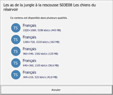

j'ai reconstruit wine avec le fix, mais en mode 32 bits, donc refuse de démarrer sur une machine 64 bits
la personne du support wine a pu lancer Captvty 3 avec un proxy, et un click droit montre les options de qualité
par contre l'affichage est pourri, ce qui devrait être corrigé avec gdiplus, comme on avait eu avec Captvty 2
vivement wine 8.20 pour valider tout cela

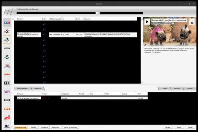

Messagede k3c » Lun 6 Nov 2023 18:52
des images de Captvty 3 sous Linux, avec le problème d'affichage
