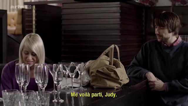

@aazerty : je confirme avoir la dernière version de captvty, et avoir retouché le screenshot pour éviter que l'image fasse 1400p de large sur le forum...

Obtention de la vidéo (S/T) 048705-000-A_SQ_2_VO-STF_01070006_MP4-2200_AMM-Tvguide.flv
