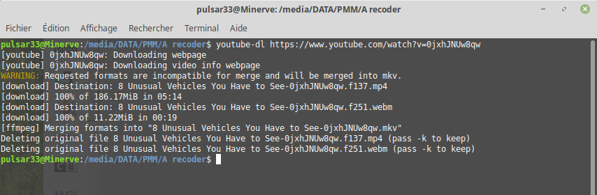

Messagede Pulsar33 » Lun 25 Mar 2019 22:56
k3c a écrit:Pour info, youtube-dl est disponible sous Linux,
Oui, je l'ai installé de longue date et je l'utilise sans problème.
Merci pour ta réponse concernant vcrun2010.
La question dans ce sujet concerne ce que Captvty fait de youtube-dl selon l'installation considérée.
Sous Linux / Wine, il semble donc que ça ne fonctionne toujours pas de manière correcte, même avec vcrun2010 installé.
Ubuntu Linux 64 bits / France / Firefox 66.0

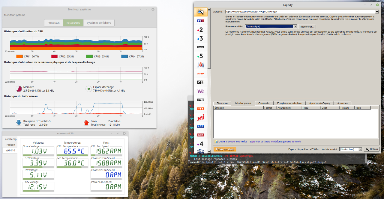

Messagede Rastignac » Mar 2 Avr 2019 22:53
Râââh, nouvelle version, avec spéciale dédicace pour youtube-dl...
(Nous sommes écoutés)
Merci !
Messages: 749
Re: Baquette magique VS listing
Messagede Pulsar33 » Mer 3 Avr 2019 06:51
Écouté, ça ne faisait aucun doute pour moi. Pour autant, ça ne résout pas le problème.
Le message concernant le téléchargement automatique de youtube-dl indique qu'il est absent dans tools (normal après une mise à jour puisqu'il n'est pas dans le zip)
Le téléchargement s'effectue bien mais arrive dans "c/users/pulsar33/Temp/Captvty/rxtlohpvty4". Il y a 4 fichiers, les 3 premiers étant créés au lancement de Captvty :
    c/users/pulsar33/Temp/Captvty/rxtlohpvty4/GrindPlayer.swf
    c/users/pulsar33/Temp/Captvty/rxtlohpvty4/HLSDynamicPlugin.swf
    c/users/pulsar33/Temp/Captvty/rxtlohpvty4/HLSProviderOSMF.swf
    c/users/pulsar33/Temp/Captvty/rxtlohpvty4/youtube-dl.exe
Rien n'est transféré dans tools. On voit bien sur le débit réseau la phase de recherche et celle de téléchargement.
A l'issue, Captvty indique le même message qu'avant, qui ne correspond pas à la raison exacte du problème.
Pour autant, cette vidéo Youtube n'a rien de spécial et se télécharge sans difficulté avec le youtube-dl natif de Linux :
Désolé
Messages: 2978
