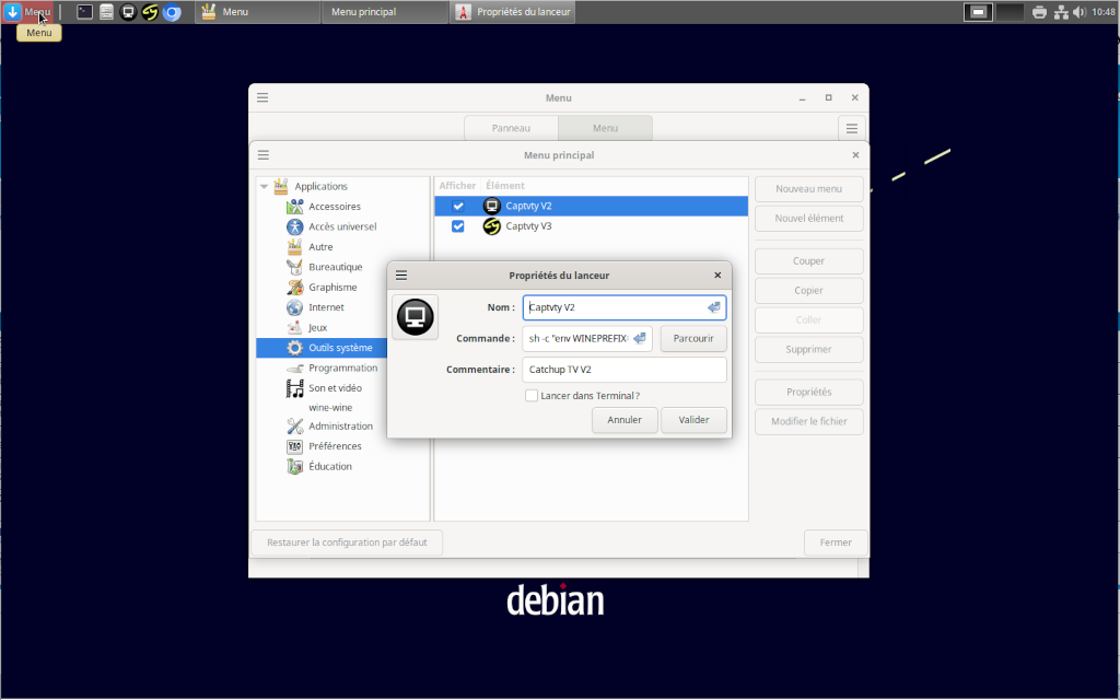

Messagede Pulsar33 » Sam 17 Fév 2024 10:53
Je ne sais pas ce que tu as choisi comme environnement graphique quand tu as installé ta Debian
Moi j'ai pris Cinnamon, mon environnement graphique préféré. La création d'un lanceur se passe comme ça
@+ Puls
