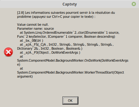

Messagede Pulsar33 » Lun 22 Juil 2019 08:11
Guillaume semble avoir tenu compte de vos remarques sur les formats disponibles dans la version 2.8
    Mise à jour de l’accès aux contenus en 720p des chaînes du groupe M6.
A tester !
Ubuntu Linux 64 bits / France / Firefox 68.0

Re: Changement chez le groupe M6 ?
Messagede Pulsar33 » Lun 22 Juil 2019 08:23
:shock: Oups :shock:
Plantage01 version 2.8.png (32.55 Kio) Vu 10594 fois
Sous Linux Mint 19.1 + Wine 4.0 j'ai ce plantage au moins sur les deux épisodes de The Rookie
Est-ce que ça marche pour vous ?
Messages: 2978
Messagede BONE23 » Lun 22 Juil 2019 09:51
Pulsar33 a écrit:Est-ce que ça marche pour vous ?
