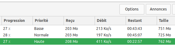

Messagede Pulsar33 » Dim 3 Mar 2024 11:48
Je confirme : les priorités ne semblent avoir aucun effet :
V3 3.0.0.0 Priorités.png (23.09 Kio) Vu 6214 fois
Le débit pour chaque ligne est très instable et le fait qu'il soit plus élevé sur la ligne à priorité haute est un hasard dû à l'instant du snapshot.
Statistiquement, le débit est le même pour les trois téléchargements comme l'indique la colonne Reçu
@+ Puls

Messagede k3c » Dim 3 Mar 2024 12:03
à ma connaissance les mécanismes de limite de bande passante sous Linux comme
trickle
ne fonctionnent pas avec wine...
et peut-être pas avec Mono non plus
une doc sur trickle
https://doc.ubuntu-fr.org/trickle
