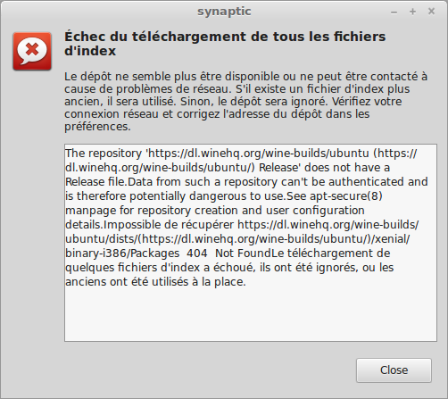

Messagede Pulsar33 » Sam 17 Fév 2018 13:40
@k3c, mon expert préféré !
J'ai voulu upgrader WineHQ étant donné que j'étais en 2.x et que je pensais qu'il allait passer en 3.x d'après ceci
J'ai donc fait cela à l'issu de quoi wine --version me donnait 2.4 :roll:
J'ai alors upgradé de MINT 18.1 à 18.3 avec le gestionnaire de mises à jour. J'ai obtenu le message ci-dessous néanmoins le reste a fonctionné correctement.
Capture du 2018-02-17 11-08-45.png (40.84 Kio) Vu 13521 fois
Sauf que maintenant j'ai en permanence un _ ! _ dans le gestionnaire de mises à jour. J'ai même tenté de passer en politique de mise à jour intermédiaire et appliqué des niveaux 4, ça ne change rien. Par ailleurs coté Wine je ne sais plus ce qui doit être installé entre Wine tout court 2.0.4 qui semble officiel et WineHQ 2.4 voir 3.2 ...
Entre temps, j'ai dégagé les PPA supplémentaires WineHQ puisqu'on me dit qu'il y a un risque, ainsi que les clefs associées, dans le gestionnaire de mises à jour. Bref, Quel sac de nœuds !
Saurais-tu me remettre dans le droit chemin stp ?

Messagede k3c » Sam 17 Fév 2018 13:48
C'est plus un problème de mise à jour de paquets que de wine.
Je peux essayer de t'aider, mais le mieux serait de poster sur les forums Ubuntu ou Debian ou Mont.
Sinon il y a quelques commandes pour voir tout ce que tu as dans /etc/sources.list et autres sources, il faut que je retrouve, et ensuite vérifier la cohérence de l'ensemble.
