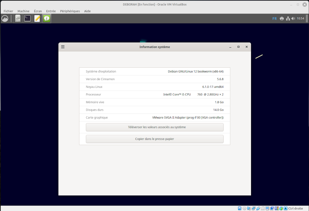

Messagede Pulsar33 » Dim 4 Fév 2024 11:03
Il y a effectivement un problème avec Debian 12. La création d'une machine virtuelle dernier carat se déroule à merveille. Selon mon habitude, j'ai choisi une version cinnamon et je ne le regrette pas.
Il y a cependant quelques nuances : ifconfig n'est pas disponible (il faut utiliser ip addr). Wget n'est pas installé mais peut l'être avec apt-get. Bref du détail et sans doute rien de surprenant pour les habitués de cette distribution.
