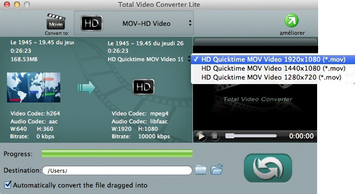

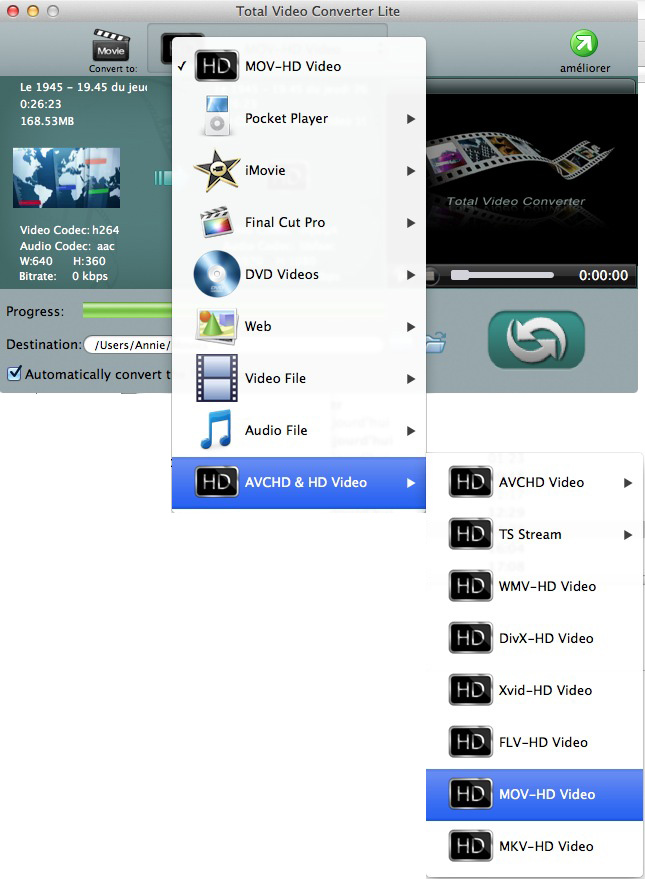

A partir de la vidéo TS d'origine et en utilisant Total Video Converter Lite, j'ai réussi à obtenir une video lisible image/son en format MOV-HD, yessss !
La simple version MOV donne un son correct, mais c'est l'image qui en prend un coup.
Je laisse tout de même la totalité de mon message et je mets des copies d'écran : ça peut être utile à d'autres qui auraient le même souci que moi, on ne sait jamais …
Ici, c'est le MOV simple, non satisfaisant => c'est aussi pour montrer la différence des chemins d'accès dans le convertisseur :
Voici donc le meilleur résultat :
Et ce qu'affiche l'interface du convertisseur ensuite :
Voilà, voilà ! Je suis bien contente, et je vous remercie parce que sans cette discussion, je n'aurais même pas pensé à essayer un autre convertisseur que celui de CapTVty lui-même. Image
