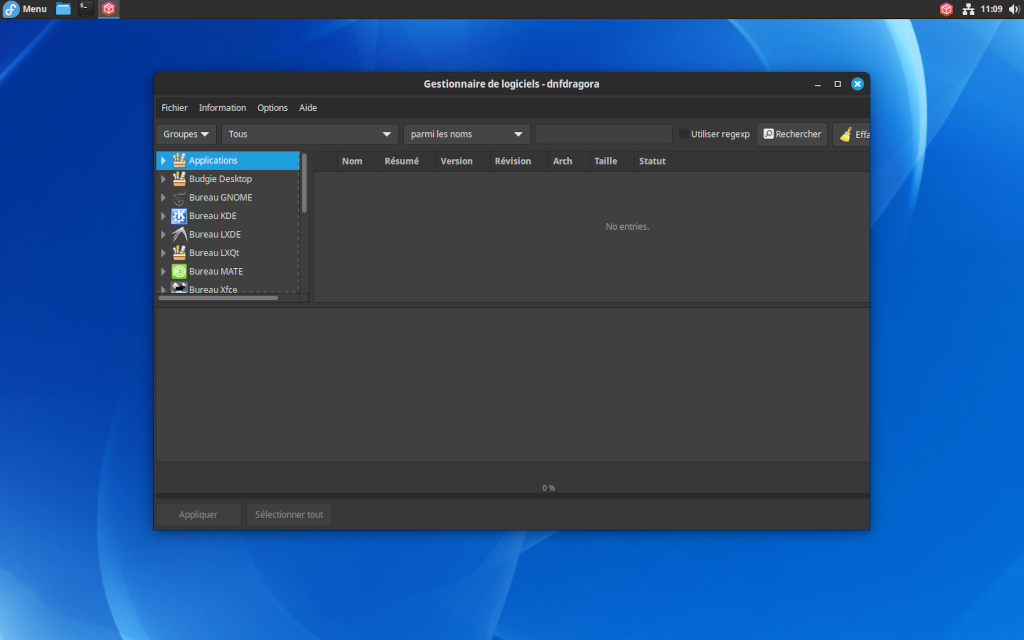

Bon, ça s'est stabilisé, sans doute suite à un reboot du PC (rebooter la VM ne changeait rien)
J'en ai profité pour installer le bureau cinnamon, c'est beaucoup, beaucoup mieux et plus paramétrable

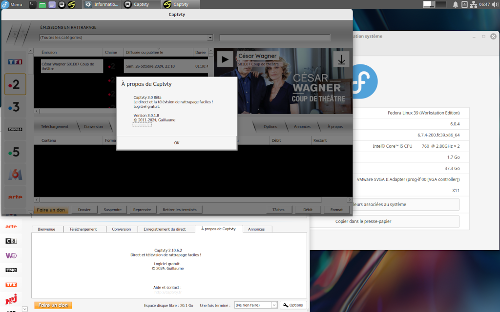

En effet la 9.2 fonctionne, malgré les messages d'erreur habituels lors de la mise à jour du profil .wine64
De mon coté la procédure pour la famille dnf est validée
Une fois les problèmes d'installation de la VM réglés, l'installation de WineHQ et des Captvty s'est déroulée sans aucun problème

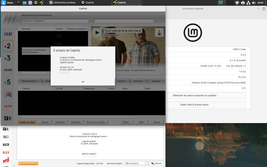

Procédure famille apt validée également pour LMDE 6
J'arrête là pour les essais sur Machines Virtuelles.
