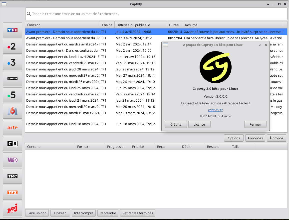

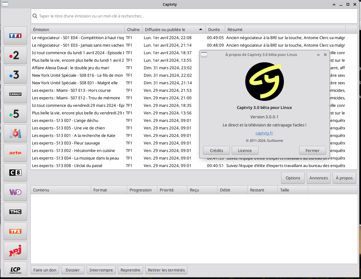

Messagede ncaptvty82 » Jeu 4 Avr 2024 10:33
Bonjour à toutes et Tous :)
J'ignore si c'est le bon endroit pour discuter de la V3 000 et 001, mais avec des copies d'écran, ça parle mieux !
comme vous l'apercevez, le listage des émissions est différent... avec un gros inconvénient sur la version 001, c'est qu'il est impossible de télécharger quoique ce soit... enfin, du moins, chez moi !
solution de dépannage, je peux utiliser jdown pour charger via le lien fourni :)
Linux 64 bits / France / Firefox 124.0
