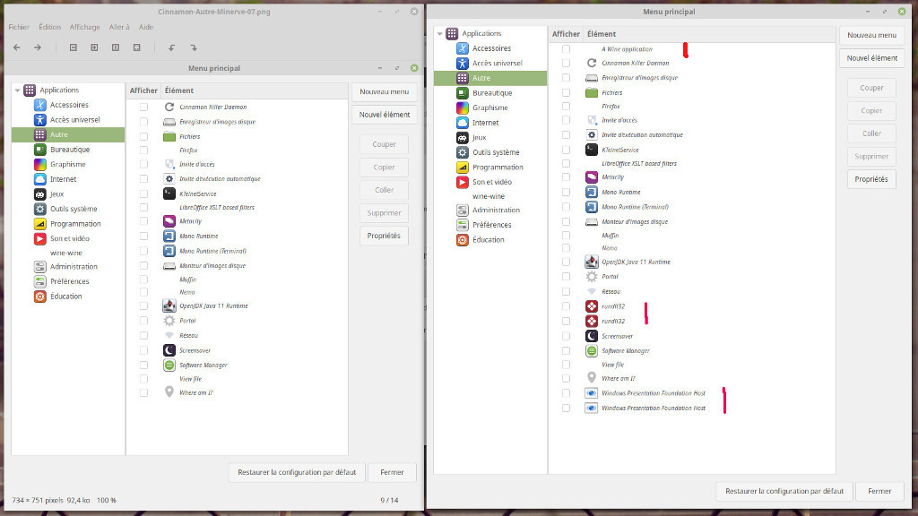

Messagede Pulsar33 » Jeu 17 Jan 2019 19:03
J'ai restauré mon backup et je confirme que la "multitude" de lanceurs VLC définis (mais heureusement non activés) dans "Autres", et malheureusement actifs dans "Ouvrir avec ..." sont bien mis en place (directement ou pas, je n'en sais rien) par le script d'installation. Je ne sais pas quoi dire de plus pour l'instant si ce n'est que disposer de la v2 opérationnelle (à quelques limitations près) est fort agréable mais que l'impact non maîtrisé sur les associations de fichiers et les lanceurs ne me rassure pas. J'attends donc de voir si les choses évoluent avant de réinstaller Captvty.

Messagede Pulsar33 » Sam 19 Jan 2019 07:36
... A ce stade, les modifications du menu de Cinnamon sont les suivantes :
Ajout dans "Autre" de 5 lanceurs non activés. Je suppose qu'il s'agit d'associer à certains types mime des actions sous Wine.
env WINEPREFIX="/home/pulsar33/.wine32" wine-stable start /ProgIDOpen Application.Manifest %f
env WINEPREFIX="/home/pulsar33/.wine32" wine-stable start /ProgIDOpen Application.Reference %f
env WINEPREFIX="/home/pulsar33/.wine32" wine-stable start /ProgIDOpen Windows.Xbap %f
env WINEPREFIX="/home/pulsar33/.wine32" wine-stable start /ProgIDOpen Windows.XamlDocument %f
env WINEPREFIX="/home/pulsar33/.wine32" wine-stable start /ProgIDOpen Windows.CompositeFont %f
A suivre ...
Ubuntu Linux 64 bits / France / Firefox 64.0
Messagede Pulsar33 » Sam 19 Jan 2019 12:23
Bon, fausse manip ... Nouvelle restauration du backup (merci Qt5-FSarchiver) ... Nouvelle installation, dans .wine cette fois tant qu'à faire mais ça ne change rien.
C'est bien l'installation de vlc qui en met partout. J'ai dégagé les lanceurs surnuméraires dans Cinnamon/Autres (à la main, un par un, c'est ch...)
J'ai aussi viré les lanceurs inutiles dans Wine et déplacé celui de Captvty de Autres vers Wine.
Captvty télécharge actuellement sur RMC Story et TF1 en utilisant le clic droit pour éviter la léthargie des roues dentées.
