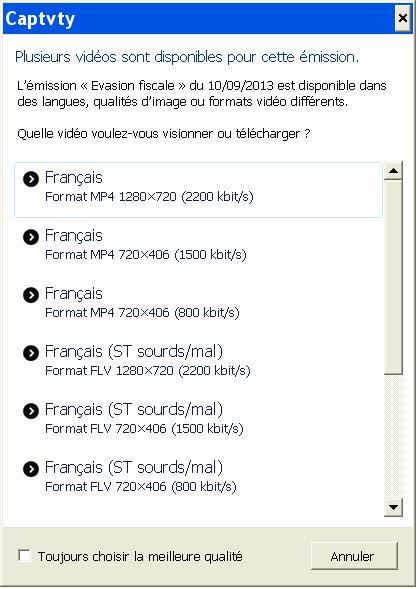

Il semble que Guillaume a tenu compte de vos questions / réponses dans la version 1.11.7 :)
Merci à vous et à lui !
