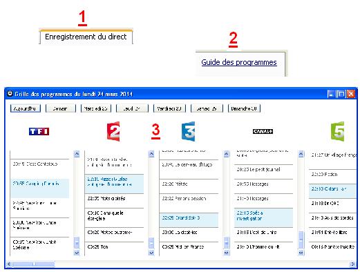

Bonjour à tous,
J'ai fait un petit article qui explique brièvement comment utiliser l'epg, c'est ici:http://gileo.blogspot.fr/2014/03/captvt ... rivee.html

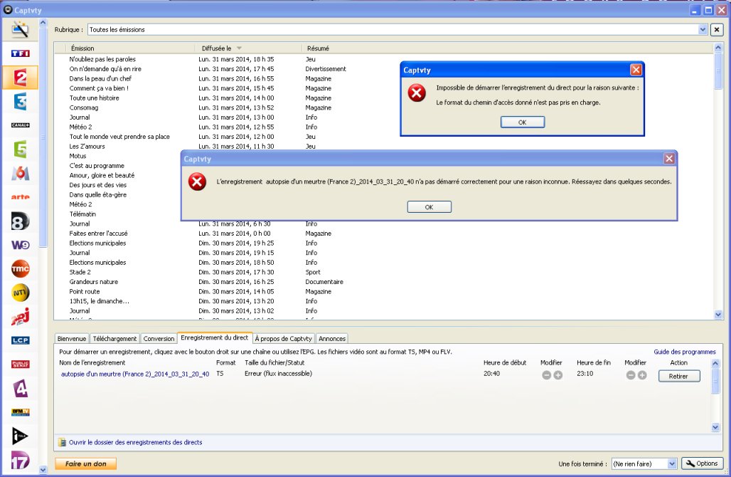

Un bel échec d'enregistrement programmé avec deux popups pour le prix d'un ! :o
Je ne sais pas dire dans quel ordre ils sont apparus car je n'étais pas devant l'écran ( sinon à quoi servirait de programmer l'enregistrement ? :D )
Après fermeture des popups, le téléchargement du différé a pu être lancé.
Guillaume, si tu passes par là ...
