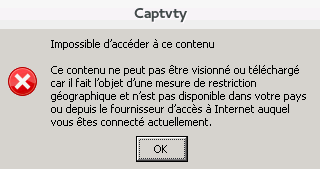

J'étais très heureux de voir apparaître la possibilité de définir un serveur proxy dans cette nouvelle version.
Après configuration et test avec le bouton "vérifier la connexion", je ne parviens pas à télécharger de vidéo de France Télévision (voir la copie du message d'erreur joint).
Exemple avec "Danger dans le ciel" (France5).
L'url donné par Captvty est : http://pluzz.francetv.fr/videos/dangers ... 13208.html

Message d'erreur

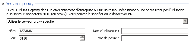

Messagede BrunoBr » Dim 5 Oct 2014 19:54
Config : (c'est un proxy polipo qui transmet à tor avec un exitnode en France)
Config proxy
config proxy.png (3.48 Kio) Vu 11270 fois

Messagede czmaster » Lun 6 Oct 2014 19:25
BrunoBr a écrit:Config : (c'est un proxy polipo qui transmet à tor avec un exitnode en France)
Je ne vois pas d'erreur dans ta configuration, à condition que tu ais bien testé les même paramètres dans Chrome (adresse IP et port)
Si tu as utilisé un plugin TOR pour Chrome ça ne veut pas dire que ton proxy fonctionne avec ces paramètres là
racacax a écrit:Un peu normal que ça marche pas, l'IP n'existe pas, regarde l'analyse de DNS Frog :
L'adresse IP 127.0.0.1 est l'adresse IP local de chaque PC (voir http://fr.wikipedia.org/wiki/Localhost). Pour simplifier le serveur proxy est installé en local, ce serveur entre va faire l'intermédiaire avec le réseau TOR pour simuler au final une IP française (http://fr.wikipedia.org/wiki/Tor_%28r%C3%A9seau%29)

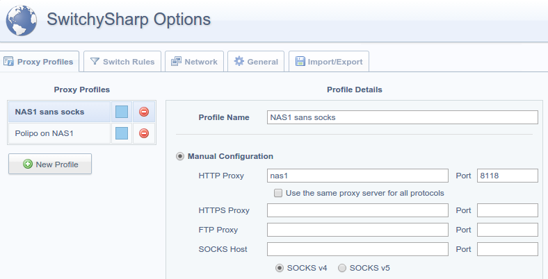

Messagede BrunoBr » Mar 7 Oct 2014 00:31
Pour info voici la config de l'extention "SwitchySharp" dans Chrome qui me permet d'indiquer la config du proxy.
Dans mon cas "nas1" est un serveur de fichier local (un serveur HP Proliant N40L tournant sous Ubuntu Serveur 14.04) sur lequel tourne Tor (exitnode en France) et le proxy Polipo qui fait le relais et qui écoute le port 8118.
C'est sur ce même serveur de fichier que je fait tourner Captvty via Wine, d'où la config Captvty du proxy : 127.0.0.1 sur le port 8118.
Je fais aussi tourner sur ce même serveur HabiTV avec le même proxy... et ça marche...
Je me demande si Captvty ne ferait pas la vérif de l'éventuel géo-blocage sans passer par le proxy...
Quelqu'un hors de France a-t-il réussi ?
