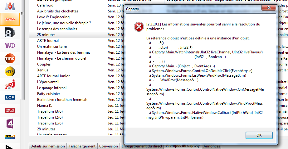

Messagede Quedza » Sam 13 Fév 2016 18:30
À part "Arte journal", toutes les émissions d'Arte retournent une erreur (pour faire court, "Une erreur inattendue s’est produite."). Toutes les autres chaînes semblent fonctionner.
Cependant, je peux toujours les voir sur un navigateur et les télécharger.
J'ai Windows 7 SP1 et Windows 8.1. Je possède la dernière version (2.3.10.1). Toutes les émissions d'Arte ont d'ailleurs déjà fonctionné sur cette version de Captvty.
Merci d'avance.
Chaîne(s) : Arte
Windows 7 64 bits / France / Firefox 44.0 64 bits
Voici concrètement le résultat du problème après la fenêtre "Une erreur inattendue s’est produite."

Quedza a écrit:toutes les émissions d'Arte retournent une erreur [...] Cependant, je peux toujours les voir sur un navigateur et les télécharger.
Euh ... Il y a une erreur quand alors ?

Quand je clique pour les voir avec le lecteur externe (lecteur embarqué).

Messagede Pulsar33 » Sam 13 Fév 2016 20:47
Il faut essayer d'être plus précis en posant les questions.
Un lecteur externe est un lecteur ajouté, comme vlc ou d'autres.
Le lecteur embarqué est comme son nom l'indique un lecteur interne à Captvty
En fait c'est un fenêtre de navigateur mais gérée par Captvty.
Donc je viens de faire l'essai avec le lecteur embarqué et j'ai le même problème.
Il faudrait essayer de mettre à jour Adobe Flashplayer pour Internet Explorer (mais je n'ai pas le temps de le faire maintenant)
Mais sans garantie de réussite. Sinon, il faudra attendre une correction dans une prochaine version

Ce type de flux ne nécessite pas de lecteur flash !!!
rtmp://cp363648.edgefcs.net/ondemand/mp4:am/tvguide/EUR_DE_FR/048353-028-A_SQ_2_VF_02177590_MP4-2200_AMM-Tvguide.mp4

Je viens d'installer la dernière version de Flash (grave erreur) et effectivement ça ne fonctionne plus, ne mettez pas Flash à jour, le problème a déjà été résolu une fois, patientons.
