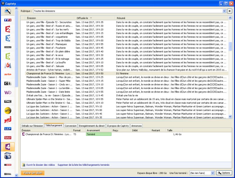

j'ai un petit soucis pour télécharger une video de france 4 :(
je souhaite télécharger le "championnat de france D1 féminine" diffusé le samedi 13 mai à 15h50 sauf que je n'y arrive pas.
la vidéo apparait bien dans captv, je lance le téléchargement, jusqu'ici tout va bien mais à 100 Mo de la fin cela fini le téléchargement et je ne peu pas lire le fichier vidéo car erreur :(
j'ai voulu allez voir sur le site de france 4 mais pluzz n'existe plus, leur site est vraiment trés mal fait et impossible d'arriver à trouver la vidéo en question :(
j'ai relancé le téléchargement plusieurs fois mais cela me fait la même chose.
si quelqu'un peut m'aider cela serait vraiment super :)
ps: je suis sous windows 10 et j'utilise la version 2.5.8.2 de Captv et j'ai essayé le téléchargement avec la dernière version mais le probleme est toujours là.
merci par avance

nhello a écrit:mais à 100 Mo de la fin cela fini le téléchargement et je ne peu pas lire le fichier vidéo car erreur
Le fichier reçu est un fichier .ts qui est formaté de telle manière qu'il ne se lit pas directement avec VLC.
Il faut le convertir en mp4 ou mkv dans l'onglet conversion de Captvty par exemple (ou avec un logiciel externe)

oui en effet je n'ai aucun problème au niveau du telechargement sauf qu'il se termine avant la fin, ça ne télécharge que 1.36 go au lieu de 1.46 go. Quand le téléchargement est à 93% il passe de suite à 100% est ensuite quand je veux lire la vidéo cela me dit que la vidéo est corrompue et qu'elle ne peut pas être lue :(
si vous arriver à la télécharger pouvez vous me dire si chez vous la video se lit correctement et si elle est bien en entier?

Le fichier de Koh-Lanta téléchargé fait 1.95 Go alors que Captvty (2.5.8.1 en ce qui me concerne) indique 2.15 Go à télécharger.
Pour autant, le fichier est complet, et sa conversion en mp4 fonctionne. Le résultat de la conversion peut-être lu sans problème jusqu'à la dernière seconde.

Cette fois-ci cela m'a téléchargé 1.26Go au lieu des 1.46 , j'ai donc fait la conversion directement avec captv et là miracle j'ai la vidéo jusqu'au bout :)
bizarre mais tant que ça marche ça me va ;)
