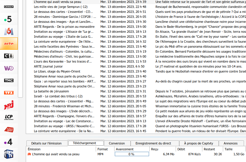

Ne voulant pas admettre une congestion/saturation des serveurs, je m'interroge sur les bas débits de téléchargement des contenus quelque soit le moment de la journée pour arriver à 1/1.5 Mo/s, sans jamais dépasser 7 Mo/s, ce qui me semble relativement faible pour une connexion fibre.
Pas de soucis constatés sur d'autres modes de téléchargement (firefox, Chrome,etc..), pc portable sous windows 10.
J'utilise une connexion wifi 6 (866Mo) à 2.5m de routeur, aucun obstacles.
Testé sur un pc fixe en windows connecté en filaire 1Gb, sans améliorations significatives et sans jamais dépasser les 10 mo/s mais surtout instable.
Tous les tests sont réalisés avec l'antivirus désactivé.
Il y a t'il une configuration spécifique des paramètres réseau ?

Messagede DM5478 » Sam 16 Déc 2023 15:42
Situation débloquée pour Arte
-désactiver Antivirus, sans effet
-supprimer le fichier de config (captvty.ini)
-Ajouter une autorisation d’accès web pour Curl.exe associé à l'appli Captvty
Finalement pour Arte, je suis au max de mon offre internet.
Sur France TV, éventuellement du débit partagé

Messagede DM5478 » Sam 16 Déc 2023 16:05
Non, je ne peux pas dire que c'est gagné, sur FR3....débit 1,84 mb/s, puis blocage de l'appli :oops:
