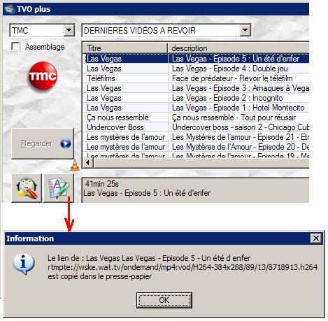

Re: Problème avec TMC
@Sangoku05 :
Je n'ai pas réussi avec captvty .
J'ai utilisé "TVO Plus 1.0" (viewtopic.php?f=15&t=531) .
Las Vegas ; ép 5 :
rtmpte://wske.wat.tv/ondemand/mp4:vod/H264-384x288/89/13/8718913.h264
Voir ci-dessous la copie d'écrans .

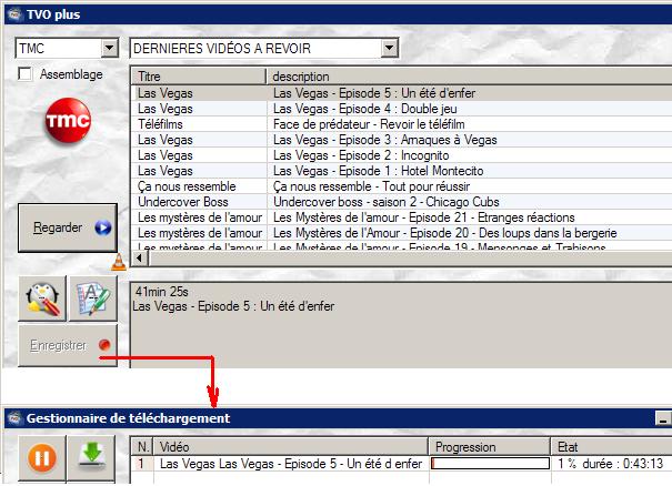

@Sangoku05 : afin de résoudre ton problème . Ci-après un processus de dépannage PONCTUEL .
TVO Plus 1.0 , n'est plus à jour !!!
Il ne nous sert que pour avoir l'adresse du flux .
Moins intrusif que TVO .
Adresse obtenue avec TVO Plus 1.0

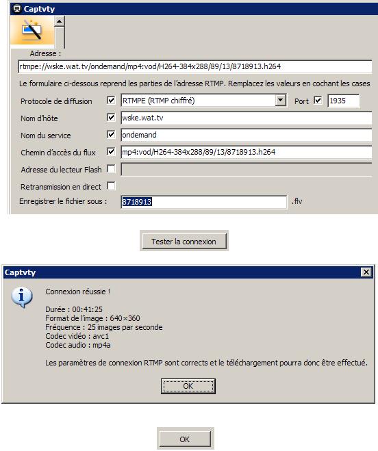

Modifier : rtmpte en rtmpe
Nouvelle adresse , à entrer dans captvty :
rtmpe://wske.wat.tv/ondemand/mp4:vod/H264-384x288/89/13/8718913.h264

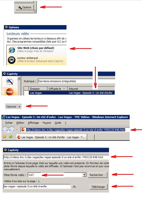

@Sangoku05 :
Sans utiliser TVO Plus .
Suivre le process ci-dessous .
1) Visionner avec le lecteur du site de diffusion
2) Après démarrage de la vidéo , copier le lien (en haut) .
3) Le coller dans captvty .
