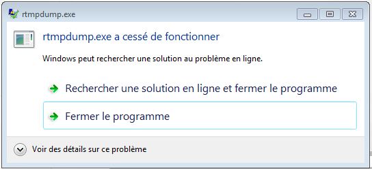

Messagede eglie » Mer 30 Jan 2013 13:43
Bonjour!
Lorsque je veux télécharger des émissions à partir de captvty, j’ai un super message d’erreur qui s’affiche : « rtmpdump.exe a cessé de fronctionner » ... Les vidéos ne sont jamais téléchargés jusqu'au bout, c'est un peu agaçant à la fin!
Est-ce que quelqu'un à une solution ? Je ne sais même pas ce qu'est ce "rtmpdump" ....
Merci !!

Messagede eglie » Jeu 31 Jan 2013 06:55
Oulala j'ai rien compris après "un peu de lecture" lol !
Sinon c'est quand je télécharge des vidéos en sélectionnant une émission que le message d'erreur apparaît (donc pas manuellement), et je crois que c'est avec les vidéos d'M6 que le problème apparaît ! Je me suis dit que c'était mon ordi qui merdait, mais hier en téléchargeant captvty sur un autre ordinateur et en lançant le dl de 3/4 émissions d'M6, le même problème est apparu ! Donc bon ...
En plus de ce message d'erreur apparaît également un message qui dit "mémoire de l'ordinateur insuffisante" ... j'ai plus de 200go de libre -_-' ! Et hier avec l'essai sur l'autre ordinateur, le problème de mémoire est également apparu (et il y a plus de 250go de libre sur celui-la!) ....
Que faire ?
A quoi sert ce processus rtmpdump ?!! C'est un logiciel ?

Messagede czmaster » Jeu 31 Jan 2013 09:44
rtmpdump c'est bien un logiciel qu'on peut le trouver dans le dossier captvty\tools
Il permet à Captvty de télécharger les émissions de certaines chaines (celles qui diffusent au format RTMP) : M6, Canal + ...
Logiquement si ce logiciel plante le téléchargement ne se fera pas sur ces chaines
D'autres chaines comme TF1 ou FranceTélé diffuse au format HTTP et utilise d'autres outils.
De mon coté je n'ai pas de problème avec M6 et Captvty 1.9.7
Si tu pouvais nous donner le nom précis d'une émission qui bug, on pourrait faire le test
Pour ce qui est de la mémoire un ordinateur a 2 types de mémoire, la mémoire sur disque dur (dont tu parles) et la mémoire vive (RAM). C'est peut être celle là qui pose problème

Messagede Attilla » Mar 12 Fév 2013 12:20
Hug !
Tentes de remplacer rtmpdump.exe dans le fichier dans le dossier captvty\tools
J'ai déjà eu le bug. Je mets RTMPdump en pièce-jointe ;)

Messagede aazerty » Mar 12 Fév 2013 12:46
@Attilla : Merci pour le .zip . Il correspond à celui fourni avec captvty (1.9.8) .
Je ne pense pas que l'anomalie , vienne de ce fichier ; à mon avis .
Ou , alors il faudrait tenter avec la version 2.5 , 609 ko du 27/04/2012 , voir ci-dessous .
rtmpdump.zip
(362.67 Kio) Téléchargé 425 fois
Le mieux serait de poser la question à Guillaume , directement .
Et , lui demander son avis .
